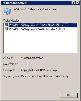

nach einer kompletten Neuinstallation kann ich den WHS H340 nur im abgesicherten mit Netzwerk hochfahren, im Gerätemanager habe ich ein gelbes Ausrufezeichen vorm Eintrag:
Wistron WHS Hardware Monitor Driver.
Dazu finde ich aber keine Treiber.
Bitte um Hilfe!
Re: Nach Neuinstallation nur abgesicherter Modus - Wistron W
Dann hat etwas bei der Neuinstallation nicht richtig funktioniert ...
Hier die notwendigen Infos .. kann aber sein, dass danach weiterer Fehler auftreten
Wistron WHS Hardware Monitor.PNG (10.86 KiB) 1544 mal betrachtet

Danke, der will aber eine inf-Datei!
Habe eben nochmal nachgeschaut.
Unter Treiberdetails sieht es genauso aus wie bei Dir.
Dennoch sagt er unter Gerätestatus:
Der Gerätetreiber für diese Hardware kann nicht initialisiert werden (Code 37).
