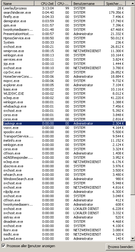

Wenn du das mit Excel grafisch darstellt kannst du sehr schön sehen, dass die Platten fast nichts tun, max. 8 MB/s ... Deutlich sichtbar ist der wiederkehrende Peak des Indexers beim Platten-IO und in der CPU-Zeit und da einer davon mit dem DEmigrator zusammen fällt sind dadurch die took too long entstanden ...
Speedyb890
Beiträge: 15
Registriert: 3. Feb 2011, 12:16
Re: Balancing / DriveExt und die Suche nach dem Warum
Beitrag von Speedyb890 »
Wow. Darauf wäre ich garnicht erst gekommen. Mich haben die ganzen Zahlen ziemlich irritiert. Die Grafik zeigt die Ausschläge sehr gut an. Danke.
Kann ich was gegen diese Kollision tun?
Habe gesehen das Firefly, Searchindexer und Demigrator haben eine fast gleiche CPU laufzeit. Aber in der Summe ist das nicht hoch.
  • Firefly Service 1.1 svn-1737 C:\Programme\Firefly Media Server\firefly.exe
    FireflyShell 1.1 svn-1737 C:\Programme\Firefly Media Server\FireflyShell.exe
Prozesse WHS.png (34.45 KiB) 2518 mal betrachtet
