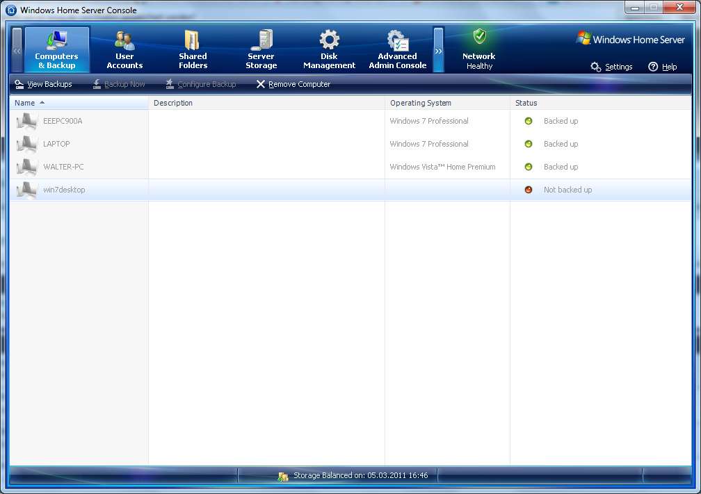

Einen Screenshot der Konsole habe ich beigefügt:
screenshot console
screenshot console

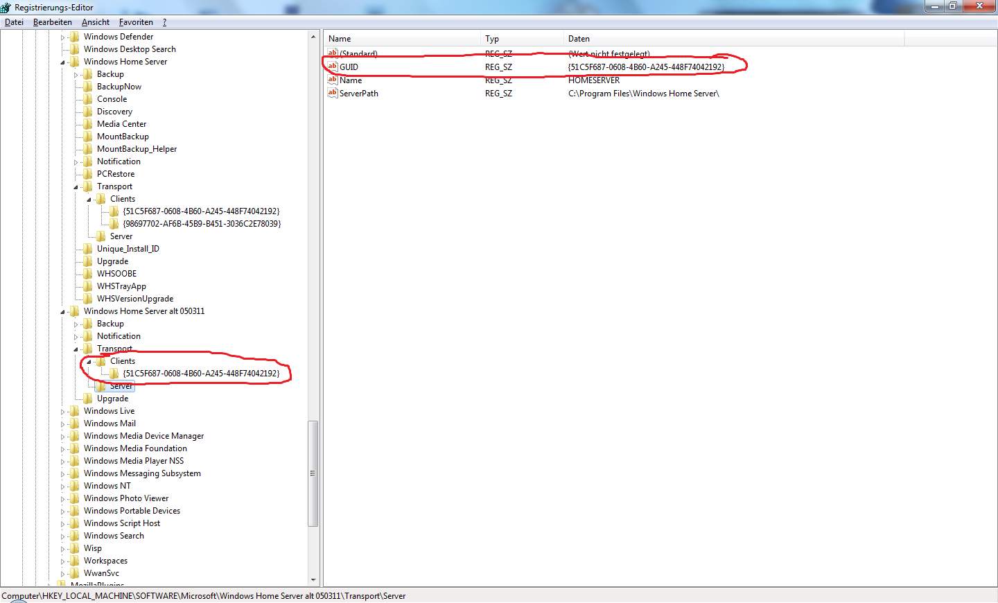

In der Registry liegt unter HKEY_LOCAL_MACHINE\SOFTWARE\Microsoft\Windows Home Server ein Unterschlüssel "Transport" mit dem Unterordner "Clients". Auf meinem Client-PC war dort nur der Server eingetragen! Man muss also den eigenen PC nachtragen, dazu benötigt man aber eine gültige GUID, die habe ich mir von der Registry des Servers (selber Pfad) besorgt. Ebenso müssen die fehlenden Informationen nachgetragen werden (MAC-Adresse, etc.). Siehe Screenshots:
So sah es ursprünglich in der Registry meines Clients ("DESKTOP") aus:

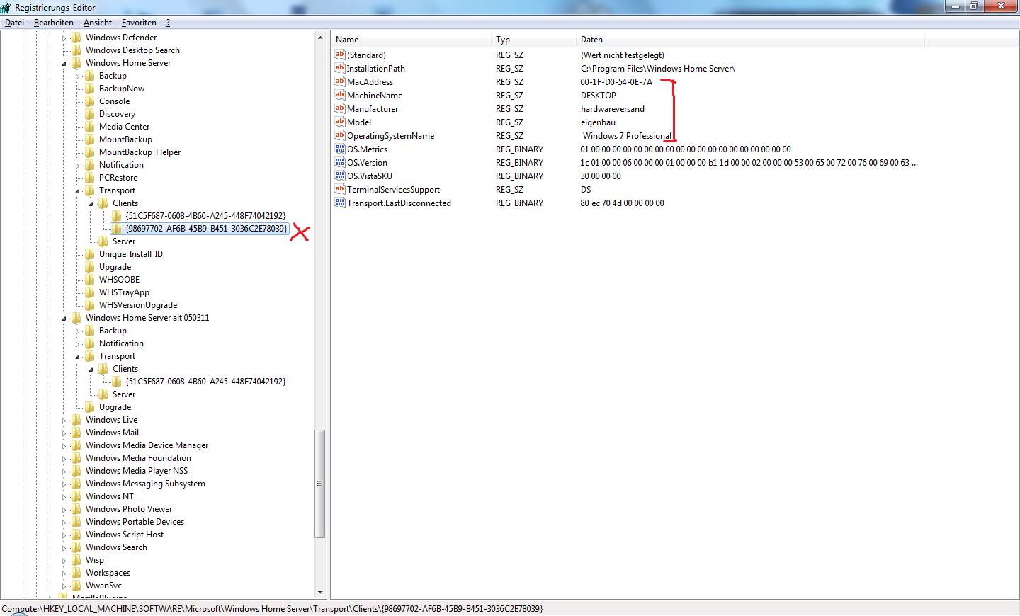

So sieht es in der Registry des Clients aus, nachdem ich die Daten korrigiert habe (ich habe mir die Infos von meinem Laptop entliehen, der ebenfalls mit Windows 7 Professional x64 SP1 betrieben wird):
korrigiert (client)
korrigiert (client)

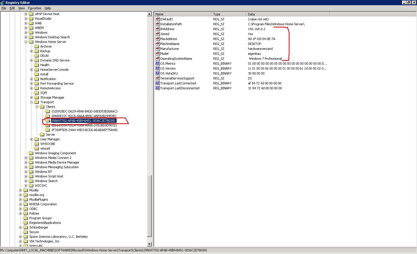

So sieht die Registry auf dem Server aus. Die fehlenden Informationen habe ich bereits ergänzt.
korrigierte Registry (server)

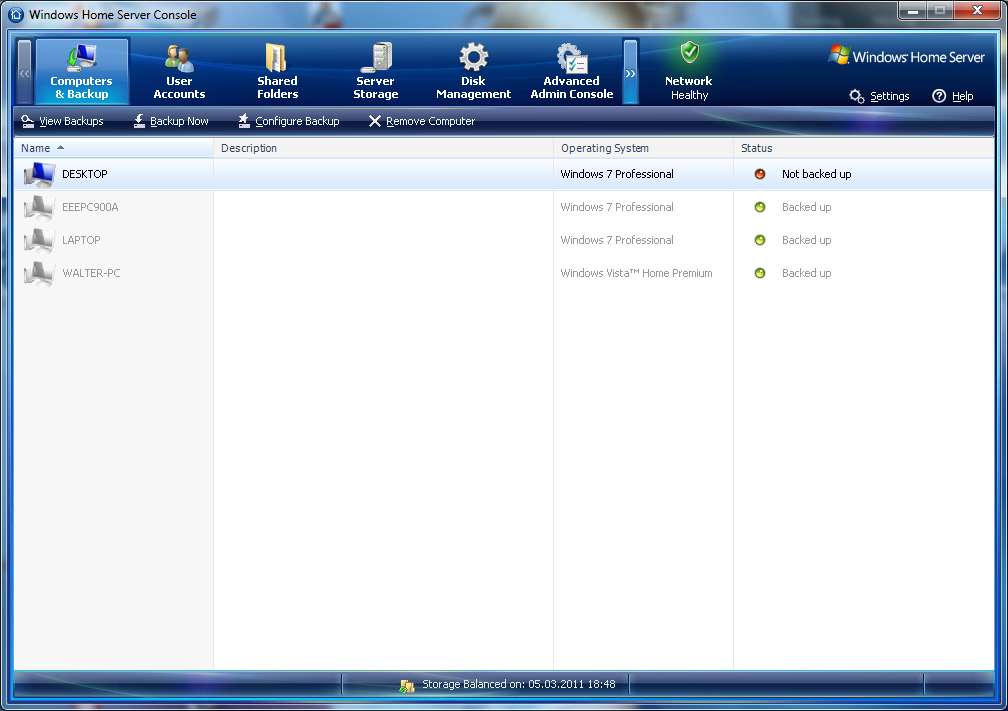

Und hier das erfolgreiche Endergebnis:
funktionsfähig
funktionsfähig
