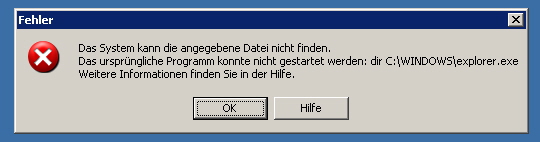

leider kann ich auf mein WHS (FJS Scaleo 1900) nicht mehr zugreifen. Sowohl über die Connector-Software noch per Remote Desktop.
Nach der Anmeldung kommt immer folgende Fehlermeldung und das ganze bricht ab:
Zuerst hatte ich den Fehler nur bei der Anmeldung über den Connector, jetzt leider auch bei der Anmeldung über Remote Desktop.
Ansonsten läuft der WHS. Auf die Shares kann zugegriffen werden, PC-Sicherungen über Connector sind auch noch möglich.
Hat jemand eine Idee?!?
Danke für Eure Unterstützung.

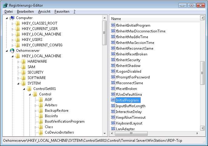

hast Du mal versucht, den Remotezugriff wie unter
http://www.home-server-blog.de/howtos/f ... le-nutzen/
beschrieben anzupassen?
Dann hast du wahrscheinlich ein "dir " zuviel davor getippt, was eben natuerlich keine ausfuehrbare Datei ist.
Wenn es denn das ist, ein Loesungsansatz:
Dieser Eintrag wird in der Registrierung unter HKEY_LOCAL_MACHINE\SYSTEM\ControlSet001\Control\Terminal Server\WinStations\RDP-Tcp als Wert InitialProgram gespeichert.
Was fuer ein Client-Betriebssystem hast Du?
Falls es eine Windows-Version ist, die Netzwerkkennwoerter speichert (XP Pro, Vista Business oder Ultimate), koenntest Du mittels Start/Ausfuehren control keymgr.dll einen Eintrag zur Verbindung mit Deinem Server speichern.
Angenommen, der Server heisst server, waere der Benutzername server\administrator und das Kennwort das Konsolenkennwort.
Danach fuehrst Du regedit aus und waehlst Datei / Mit Netzwerkregistrierung verbinden. Gib den Namen des Servers ein.
Navigiere dann zu dem fraglichen Schluessel Deines Servers und korrigiere oder loesche den.
Schliesse den Registrierungseditor und probiere, ob es wieder geht.
Entferne zum Schluss das gespeicherte Netzwerkkennwort wieder.

Hallo Olaf,
erstmal danke für deine Ausführungen, denen ich nur zum Teil folgen kann.
Vom Prinzip her, du meinst der Fehler liegt daran, dass beim Aufbau der Remote-Verbindung die explorer.exe falsch/nicht gestartet wird? Die Frage ist für mich, wie kann diese Einstellung (clientseitig) ändern, da ich ja nicht mehr auf den WHS zugreifen kann?!?
Gruß Patrick

Hallo Patrick,
Wenn Du Dich mit der Registry des WHS wie beschrieben mit dem Registrierungseditor des Clients verbinden kannst (was ich nun wirklich recht detailliert beschrieben habe), kannst Du innerhalb der geoeffneten Registrierung des WHS zum Schluessel HKEY_LOCAL_MACHINE\SYSTEM\ControlSet001\Control\Terminal Server\WinStations\RDP-Tcp navigieren.
Dort schaust Du dann auf der rechten Seite nach dem Wert InitialProgram.
Ich hab mal einen Screenshot angehaengt, wie das ungefaehr aussieht.
Viele Gruesse
ich vermute es anhand Deiner Beschreibung. Wenn Du es vorher versucht hast und kein "Vorher-Nachher-Erlebnis" hattest, koennte es sein, dass der fehlerhafte Eintrag erst nach einem Reboot scharfgeschaltet wurde.Vom Prinzip her, du meinst der Fehler liegt daran, dass beim Aufbau der Remote-Verbindung die explorer.exe falsch/nicht gestartet wird? Die Frage ist für mich, wie kann diese Einstellung (clientseitig) ändern, da ich ja nicht mehr auf den WHS zugreifen kann?!?
Viele Gruesse
- whsremotereg.jpg (49.14 KiB) 5750 mal betrachtet

mit deiner Vermutung lagst du 100%ig richtig!! In der Registry war einfach ein "dir" zuviel.
Mit deinem Remote-regedit-Tipp konnte ich den falschen Eintrag korrigieren (und habe jetzt endlich den nachher-Effekt).
Tausend Dank nochmal!!!
Ohne dich hätte ich wohl den Server neu aufsetzten müssen!
Beste Grüße
Patrick
