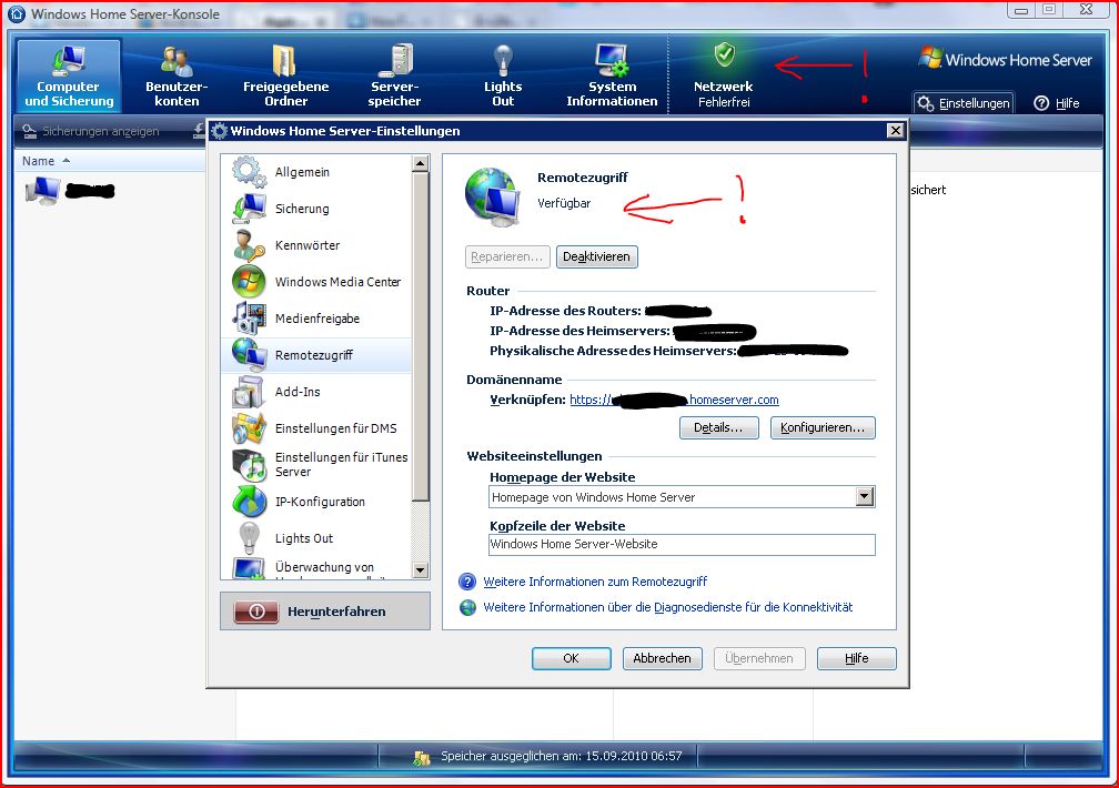

Ich lese schon sehr fleißig hier mit und habe alle Posts durchforstet bezüglich meines Problems, finde aber keinen Hinweis zur Lösung für mich. Ich habe den Acer H340 eingerichtet und alles scheint problemlos zu funktionieren: Die Home-Server-Konsole und die Rmotesteuerung aus Windows Vista/XP funktionieren einwandfrei.

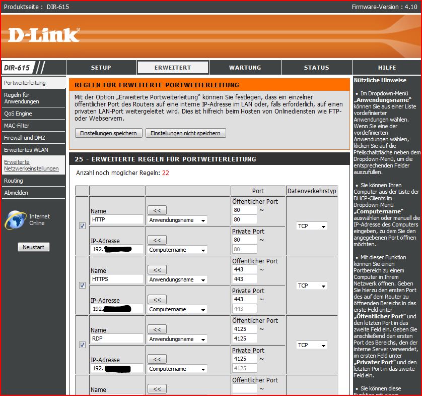

Ich habe für den Web-Remotezugriff eine Domain bei homeserver.com eingerichtet und auf meinem D-Link-Router (DIR-615) unter dem Reiter "Erweitert" und "Portweiterleitung" die Ports folgendermaßen freigegeben: Port 80 (TCP) als HTTP, Port 443 als HTTPS und Port 4125 als RDP. Der Router fragte jedoch nach öffentlichem und privatem Port, ich habe jedes Mal die gleiche Adresse eingetragen (siehe Screenshot).

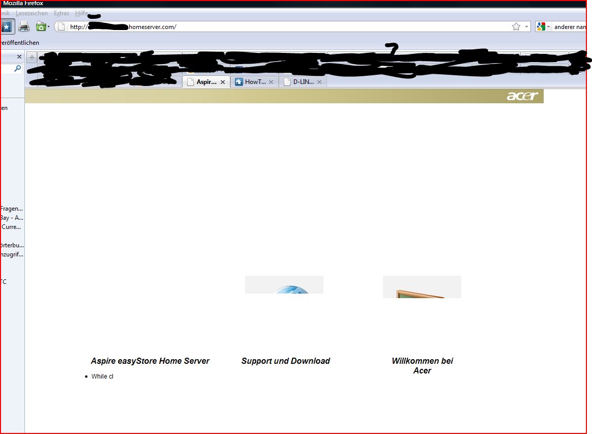

Rufe ich jetzt die Domain des Servers auf, so erscheint zwar der Ansatz einer Seite (siehe Screenshot), aber mehr kommt nicht. Was habe ich falsch gemacht bzw. was muss noch gemacht werden?

EDIT: Unter der aufgelösten IP-Adresse des Servers scheint die Webseite zu laden und die Fernwartung zu funktionieren ... Warum nicht mit der Domainadresse (übrigens auch als HTTP://, also nicht nur als HTTPS://)

- Dlink-Dialog.JPG (157.5 KiB) 2730 mal betrachtet
- Sollte alles fehlerfrei laufen ...
- Server-Konsole.JPG (131.47 KiB) 2737 mal betrachtet
- Remoteseite.JPG (79.93 KiB) 2737 mal betrachtet

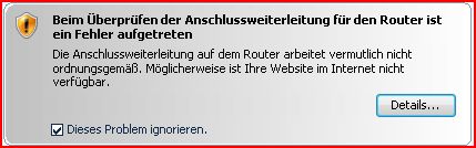

Ich meine die IP, die dem Server vom Router zugewiesen wurde, unter der wird im IE8 der Remotezugang angezeigt und funktioniert auch soweit (d.h. keine Remotesteuerung meiner Clients. Fehlermeldung "Wird unter diesem Betriebssystem nicht unterstützt "; siehe auch meine Ausführungen unten). Unter der IP der aufgelösten homeserver.com-Adresse ist der WHs jedoch nicht zu erreichen. Bei https kommt eine Fehlermeldung und bei http baut sich das Bild nicht korrekt auf (siehe Screenshot) oben.Nobby1805 hat geschrieben:ich kenne keine Möglichkeit, ist wohl auch nicht nur der Router sondern die Kombination Router/Providerfreddy hat geschrieben:Bezüglich des Ursprungproblems, kann ich am Router Änderungen vornehmen, dass ich auch aus dem LAN heraus die http oder https Adresse erreichen/testen kann? Oder ist das ein weiter verbreiteter Fehler?ich dachte, das hättest du noch gar nicht versucht... oder was meinst du genau damitfreddy hat geschrieben: Dioe Domain des WHS ist jedoch trotzdem problemlos erreichbar.
siehe unten der ScreenshotNobby1805 hat geschrieben:Welcher Fehler kommt da genau (Screenshot)freddy hat geschrieben: Ist damit auch zu erklären, warum meine WHS-Konsole immer wieder den Fehler anzeigt, dass etwas mit der Anschlussweiterleitung nicht stimmen würde?

Übrigens, wenn ich den Fehler (SCreenshot) ignoriere, arbeitet alles, als gäbe es diesen Fehler nicht - zumindest offenbar ...
- Fehler.JPG (24.78 KiB) 2623 mal betrachtet

und was kommt bei Details ?Übrigens, wenn ich den Fehler (SCreenshot) ignoriere, arbeitet alles, als gäbe es diesen Fehler nicht - zumindest offenbar ...

Re: Web-Remotezugriff funktioniert nicht - Routerparamter fa
Welche Details? Ich kann lediglich das Problem ignorieren und dann springt die Farbe wieder auf "grün".Nobby1805 hat geschrieben:Ja leider, auch bei W7 Homefreddy hat geschrieben:Ich habe inzwischen herausbekommen, dass ich meinen Client über Vista Home Premium nicht remote steuern kann und meine XP Rechner mit Home-Version wohl auch nicht, ist das korrekt?und was kommt bei Details ?Übrigens, wenn ich den Fehler (SCreenshot) ignoriere, arbeitet alles, als gäbe es diesen Fehler nicht - zumindest offenbar ...

in deinem letzten Screenshot sieht man einen Button "Details ..."
Achso, unter "Details" komme ich lediglich auf die Registerkarte für den Remotezugriff unter Einstellungen. Dort wird dann der Remotezugriff überprüft und meldet "verfügbar", nachdem ich die Domänennamendetails aktualisert habe, meldet diese Registerkarte ebenfalls alles in Ordnung. Die Warnmeldung geht deswegen aber nicht weg. Übrigens tritt dieser Fehler sporadisch aber regelmäßig auf.
