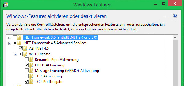

Ok, das hatte ich übersehen. Die Anwahl vom Webserver sorgt automatisch für die richtige Installation vom IIS. Du schreibst, dass du in den Windowsfeatures alles installiert hast. Bitte prüf mal ob diese Elemente installiert sind:

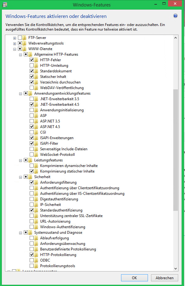

Und diese

Authentifizierung ist so wie in deinem Link eingestellt. Bei den Features passt auch alles. Habe 1-2 weitere Punkte aktiviert gehabt.
