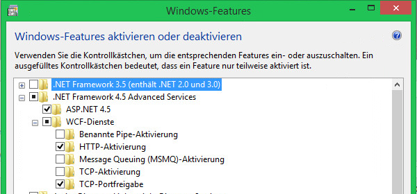

Ok, das hatte ich übersehen. Die Anwahl vom Webserver sorgt automatisch für die richtige Installation vom IIS. Du schreibst, dass du in den Windowsfeatures alles installiert hast. Bitte prüf mal ob diese Elemente installiert sind:

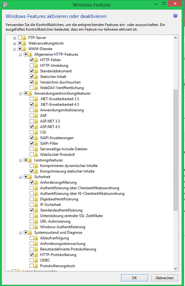

Re: [IOS] Keine Verbindung zu Server
Und diese
