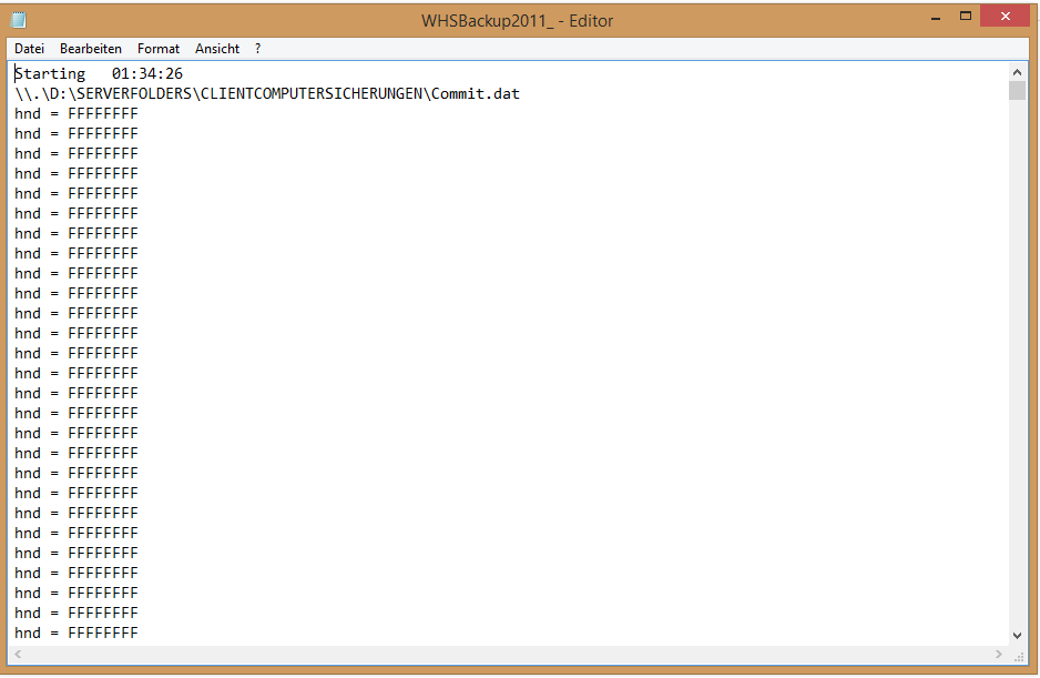

Ich habe mal WHS Backup 2011 ausgeführt und angefangen mit Commit.dat zu scannen und dabei kam nur folgendes heraus:
hnd = FFFFFFFF
In allen Zeilen.
hnd = FFFFFFFF
In allen Zeilen.
Re: Sicherung noch zu Retten?
ein -1 als Handle scheint zu bedeuten, dass die Datei nicht gefunden worden ist ... was passt, wenn z.B. bei 2012 der Name des Verzeichnisses anders ist ... ich kann ja mal in der Source nachschauen, wo gesucht wird
Edit: direkt vor dem hnd=... müsste doch auch der Filename, auf den zugegriffen werden soll, stehen ... mach doch mal ein Screenshot des Fensters

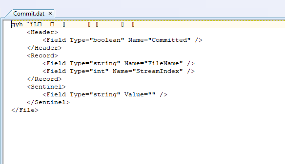

Versuche doch mal die commit.dat mit dem normalen Editor zu öffnen. Da siehst du dann u.a. eine XML-Struktur ... oder der Editor schafft es auch nicht, die Datei zu öffnen
Tourniquet
- Beiträge: 169
- Registriert: 11. Feb 2008, 16:01
So sieht die im Editor aus.
Das sieht gut aus ...

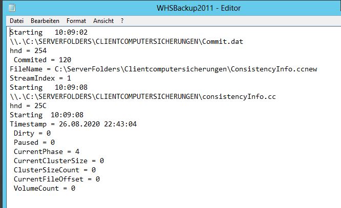

Dann habe ich mal den Namen der Datei verändert in CommitX ... dann ging das Tool in einen Loop, wo aber nichts im Fenster dargestellt wurde. Erst als ich den Namen wieder auf commit gesetzt hatte wurde von oben bis unten hnd=FFFFFFFF dargestellt. Im erzeugten Logfile konnte ich aber ganz nach unten gehen wo dann hnd=248 und der Inhhalt von Commit ausgegeben worden ist
Verdacht bei dir: die Clientsicherung blockiert den Zugriff auf Commit ... stoppe doch mal den zugehörigen Dienst und probiere es dann
