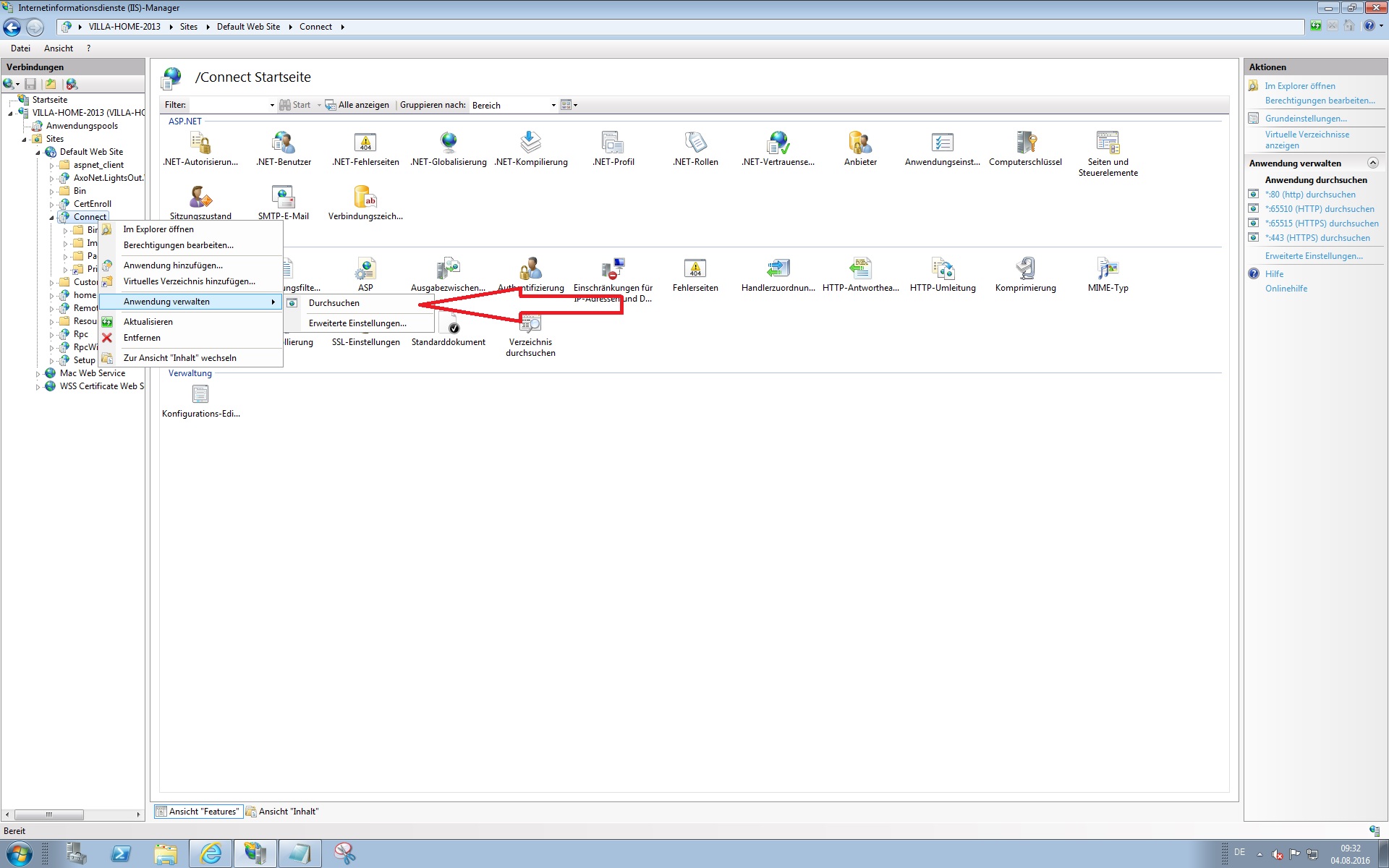

Der Beitrag bezieht sich auf WHS v1 und nicht auf WHS 2011 ... Start > Administrative Tools > Internet Information Server und dann dort in den Applikationspool müsste bei ASP.NET die Version 4 eingetragen sein
auf dem WHS2011 läuft eine neuere Version des IIS ...
Was kommt denn wenn du im IE <Name des Servers>/connect eingibst ? ... das was du im Vorvorherigen post geschrieben hast ?
Dann klapp mal im IIS (s. oben) im linken Baum erst den Server auf, dann Sites und dann die Default Web Site ... darunter müsste ein Eintrag Connect kommen ... den mit rechts anklicken und Manage Application > Browse anklicken ... was passiert dann
PS die Namen können bei dir etwas anders sein, ich habe eine englische WHS2011 Version

Mach doch bitte mal einen Screenshot der IIS-Verwaltung mit den wie oben beschrieben aufgeklappten Bäumen

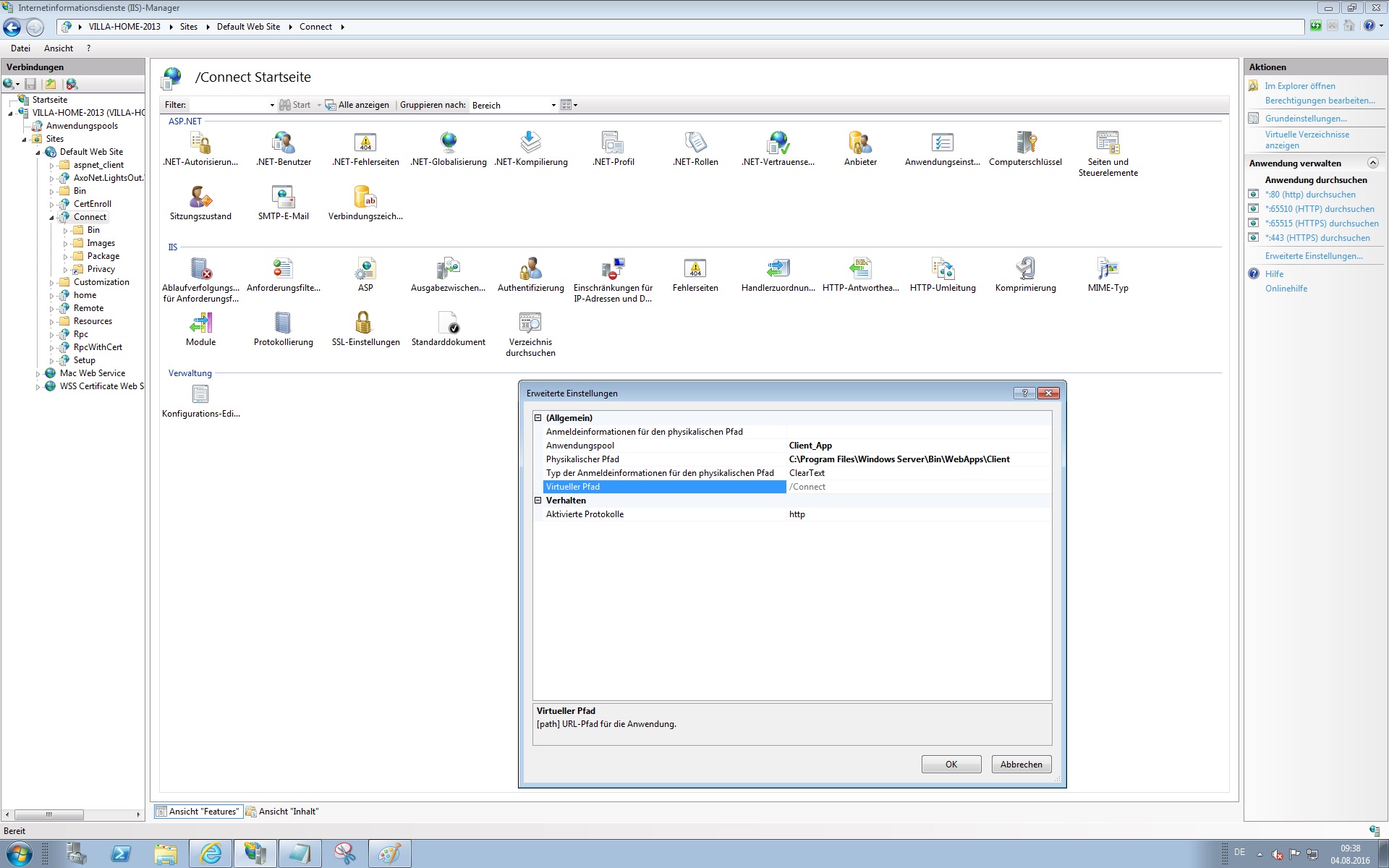

Verfasst: 4. Aug 2016, 09:40
von Jansen
Diese Anzeige bekomme Ich wenn Ich auf durchsuchen gehe
Diese Anzeige kommt bei Erweiterte Einstellungen
Gruss
Jan

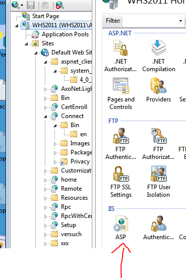

Was kommt denn bei dir wenn du den Server auswählst und dann im mittleren (großen) Fenster ASP mit rechst anklickst und Change .Net Framework Version auswählst ... bei mir steht da v2.0.50727
Die Datei oder Assembly "ClientSetupWebsite" oder eine Abhängigkeit davon wurde nicht gefunden. Die Assembly wird von einer Laufzeit erstellt, die aktueller als die derzeit geladene Laufzeit ist, und kann nicht geladen werden.
Ich habe z.Zt. aber noch keine Idee wie so etwas passieren kann und wie man das ändern kann :( Die Microsoft Updates hast du alle eingespielt ? Schau auch mal bei den Optionalen ... und schau mal ob die Datei ClientSetupWebsite.dll existiert und welches Datum diese hat (rechte Maus auf Connect > Bin klicken und dann Explore auswählen)

Welche ASP soll ich mit rechts anklicken ? die NET Autorisierung ? Bei dieser kann die Framework Version Angezeigt und auch geändert werden momentan ist dort die 2 ausgewählt und die 4 wird noch Angeboten
Re: ASP.NET Einstellungen Problem
Verfasst: 4. Aug 2016, 13:16
hier: ... aber da wo du geschaut hast kommt dasselbe ...
