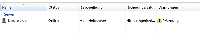

Und unterhalb deinen Screenshots sind auch keine Einträge? Bin mir gerade nicht sicher, ob diese direkt unter dem Server oder ganz unten erscheinen müssten. Ansonsten könntest du mal probieren einen Client einzurichten, evtl. werden diese danach angezeigt.
Re: WHS2011 Neuinstallation mit alten Datenplatten
Verfasst: 13. Feb 2020, 19:29
von WHS-Fan
Hallo Larry,
nein, es sind keine Einträge da. Das müsste so wie hier aussehen denke ich: viewtopic.php?t=21722

Mit den Uefi Hotfix (ist übrigens nicht mehr bei Microsoft verfügbar, ein hoch auf meine Download-Sammlung) taucht der Bereich „archivierte Sicherungen“ unter dem Server auf. Leider leer.
Obwohl jetzt alle patches aus dem Windows Update installiert sind, gibt es keine alten Sicherungen.
Die Reparatur der Sicherungen hat keine Fehler gefunden.
Logs habe ich bisher keine gefunden. Muss nochmal suchen.
