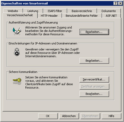

nun habe ich auch die Synchronisation von Kontakten, Terminen, Notizen und Aufgaben hinbekommen. Dazu muß man von der Seite
http://www.smartertools.com/downloads/s ... ok2003.exe
die entsprechende Datei herunterladen und auf dem Client installieren. Achtung: Outlook muß dazu geschlossen sein. Wenn die Installation durch ist, muß entgegen meiner Anleitung für den IIS für die Website der anonyme Zugriff freigeschaltet werden. Dazu den IIS auf dem WHS starten, auf die Website Smartermail einen Rechtklick und dann die Eigenschaften aufrufen.
Eigenschaften von Smartermail
Eigenschaften von Smartermail.jpg (62.94 KiB) 70303 mal betrachtet
Jetzt auf das Tab Verzeichnissicherheit wechseln und dort die Schaltfläche "Bearbeiten" anklicken. In dem neuen erscheinenden Fenster dann oben das Flag "Anonymer Zugriff aktivieren" setzen. Jetzt mit "Übernehmen" bestätigen. In dem erscheinenden Fenster für die Verzeichnisvererbung den Eintrag markieren und mit OK bestätigen. Dann das Fenster mit ok schließen.

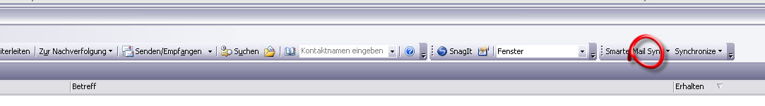

Jetzt kann man wieder auf den Client wechseln und kann in der Symbolleiste für Sync zuerst einen Account anlegen.
Account settings
Account settings
Nun auf Next drücken. Dann versucht sync, sich mit dem Userpostfach zu verbinden und zeigt folgenden Dialog an:

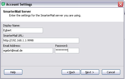

Im Dialog werden folgende Daten eingegeben:
Account settings
Account settings

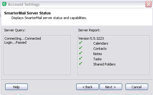

Dann auf "Weiter" und es soltte folgendes Popup erscheinen:
Sync hat erfolgreich connected

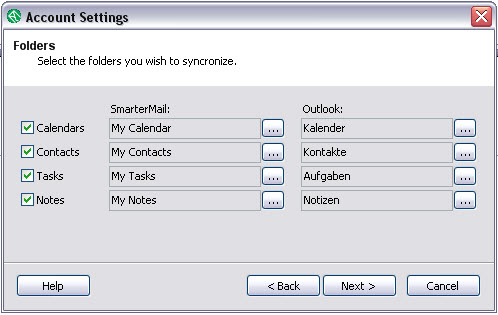

Nun kann man entscheiden, wenn man das nächste Popup sieht, was alles synchronisiert werden soll.
Was wird synchronisiert.

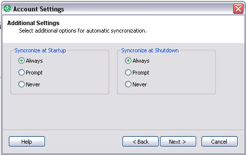

Dann wieder weiter und jetzt sollte man bei beiden Rubriken "Always" aktivieren, damit vor dem Start von Outlook und nach dem herunterfahren von Outlook die Synchronisation läuft.
Wann wird synchronisiert
Danach wird der assistent mit Finish beendet. Nun wird bei jedem Start von Outlook mit dem Smartermail-Server synchronisiert.

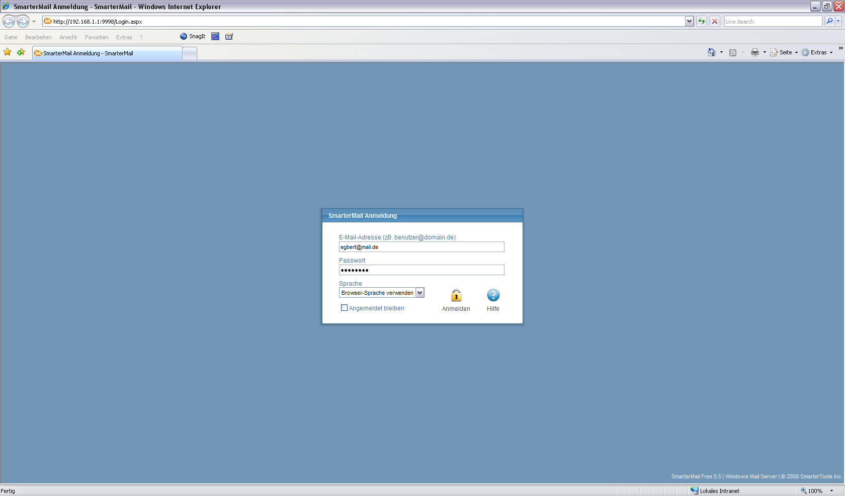

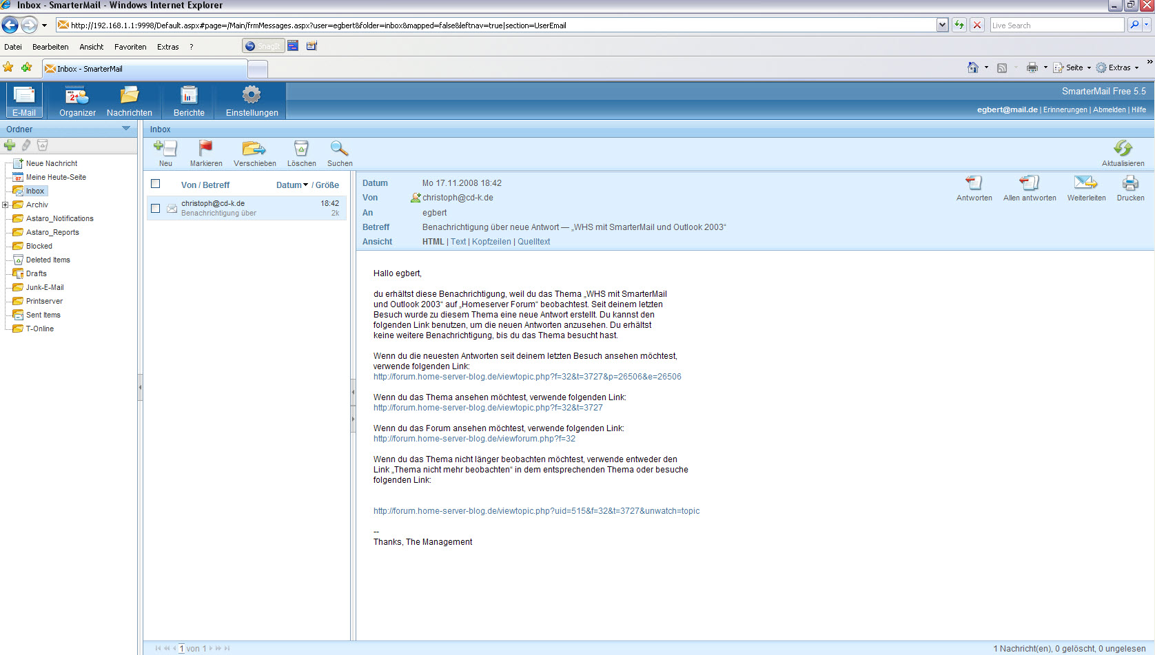

Auch das Webinterface von Smartermail ist für jedermann selbsterklärend und auf Anhieb verständlich. Ich lege hier mal ne Ansicht von meinem Webinterface rein.
Egbert
Anmeldescreen
Anmeldescreen
Ansicht E-Mail
Ansicht E-Mail
