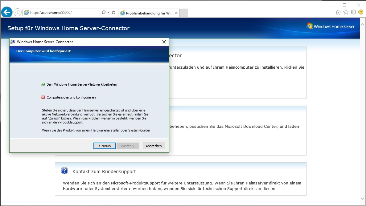

Ich sitze gerade nicht am Rechner ... aber: Warum greifst du auf dieses Verzeichnis zu? Der empfohlene Weg ist doch über den IE und dort //namedeswhs:55000
Der Abbruch bei der Konfiguration der Sicherung lässt mich allerdings eher ein Problem mit dem Sicherungsdienst auf dem WHS vermuten
Welche Windowsversion läuft denn auf den Clients?

Ja das war auch mein erster Weg
Ich benutze auf den Clients Win 10 und das gute alte XPAcer H341 WHS

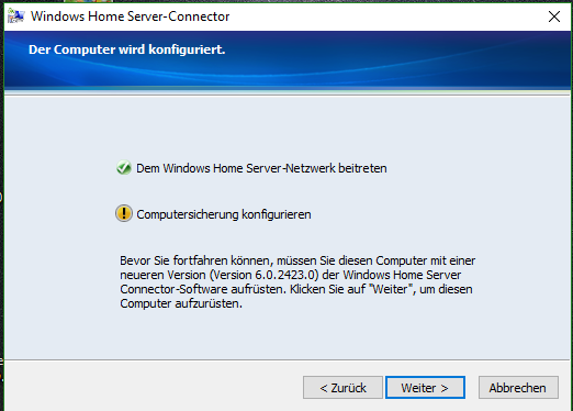

und du denkst nicht, dass es am alten WHSconnector liegt. Ich hatte hier gelesen, dass es eine 2011er version sein sollte und nicht 2009 wie bei mir ?
Meinst du diesen backup-log : Danke schon mal für die Hilfe

Sind das 32 oder 64-bit Clients ? Bei 64 hastz du ja die 2011-Version bei 32 nicht ... warum auch immer
Hast du mal auf c:\WHS\ geschaut welche Version dort liegt ?
Sind alle WHS-Updates installiert ? Sonst hätte ich keine Idee warum dort alte Versionen stehen ... ich packe mal mal meine Dateien auf den Server und schicke dir PN einen Downloadlink

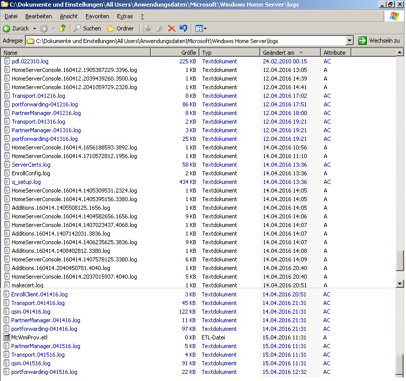

Was ist das denn für eine Log-Date 23.2.2010 ???? Nein ich meine eine aktuelle von einem Tag an dem die Installation des Connectors nicht funktioniert hat

Nun der XP ist 32 bit und der der Win 10 64 bit.
In C: lagen auch nach allen updates nur 2009 Dateien, die habe ich dann mit den aus D: überschrieben da diese zumindest zum teil aktueller waren.
Kannst du mir den Pfad sagen wo die Aktuelle Lag-Datei zu finden ist

Ja da war ich auch drin. Da gibt es nur die eine backup-log Datei.
Alternativ habe ich:

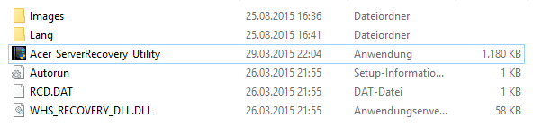

Nun dank der neuen Home Server Connector Software bin ich einen Schritt weitergekommen
Und die LED Anzeige ist von alles Lila auf Rotes i und die slots mit Festplatten Lila.
Also habe ich wohl den Server nicht richtig neu Aufgesetzt. Ich habe das mit dem Acer Server Recovery gemacht. Wiederherstellen ohne Datenverlust. Wo könnte da der Fehler liegen ?
Doch geholfen hat es tatsächlich nicht viel. Ich habe jetzt auf dem Client die Verknüpfung „Freigegebene Ordner auf Server“ welcher leer ist und die Konsole welche die Fehlermeldung „Fehlende Netzwerkverbindung“ liefert. Und die LED Anzeige ist von alles Lila auf Rotes i und die slots mit Festplatten Lila.

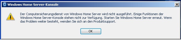

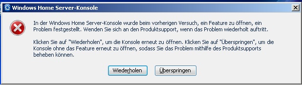

Du solltest dich mal mit dem Remotedesktop am Server anmelden. Dann auf dem Server die WHS-Konsole starten und dort schauen, welche Fehler im Serverstatus angezeigt werden.
- Beiträge: 9
- Registriert: 19. Mär 2015, 21:13
Re: Installation des WHS Connectors schlägt fehl
nun hab ich gemacht und folgende Fehlermeldung erhalten:
wenn ich nun auf überspringen gehe kommt noch:
ich hab dazu auch schon Sachen im Forum gelesen allerdings nie eine direkte Lösung dazu!?Acer H341 WHS

- Beiträge: 21380
Ich bleibe dabei ... die Installation hat nicht richtig funktioniert ... also am Besten noch einmal machenNobby1805 hat geschrieben:Dann ist anscheinend der WHS nicht richtig aufgesetztdann müsste aber auch der Status des WHS ROT sein und in der Konsole Fehlermeldungen zu sehen ...
