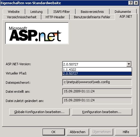

Unter dem IIS-Manager war bei mir sowohl bei Standardwebsite als auch bei WHS site eine andere ASP.Net-Version ausgewählt (1.1.4322). Das habe ich gemäß der Screens auf die auch angebotene 2.0.50727 geändert:
Ich habe vorher allerdings niemals etwas an der Voreinstellung verändert.
Im Gegensatz zu den Beispielscreens sind bei mir aber sowohl bei der Standardwebsite, als auch bei der WHS site unter Verzeichnissicherheit der anonyme Zugriff aktiviert.
Das habe ich so gelassen.
Unter Eigenschaften von Standardwebsite - Reiter Dokumente habe ich zusätzlich zum Beispielscreen noch den Einttag Suite.aspx. Habe ich auch so gelassen.
Die Anpassung an die anderen Einstellungen hat das Problem erstmal nicht gelöst.

Hast du die Einstellungen des IIS gemäß den Referenz-Screenshots hier im Forum schon verglichen ?
Für den Start der Konsole ist Websites > WHS site > EnrollId zuständig

Ich habe die Einstellungen anhand vom viewtopic.php?f=51&t=14681 verglichen, siehe oben mein erster Post.
Dort sind nur Referenzscreens für die Eigenschaften von Standardwebsite und WHS site. Die habe ich angepasst.
Gerade habe ich festgestellt, dass unter den Eigenschaften von Enrollid immer noch die falsche ASP.Net-Version (1.1.4322) ausgewählt war, obwohl ich das in der übergeordneten Ebene gemäß Screens angepasst hatte. Nachdem ich auch hier auf 2.0.50727 geändert habe, funktioniert der Zugriff wieder! Vielen Dank für den genauen Hinweis!!! Wäre ich so nie drauf gekommen.
