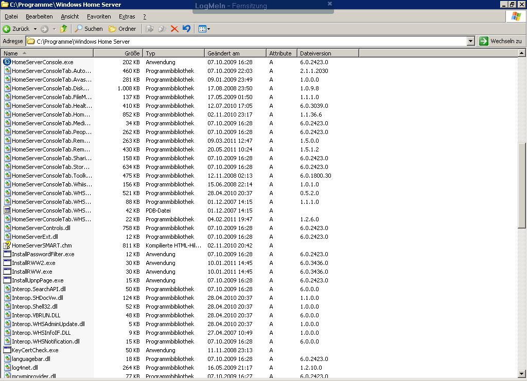

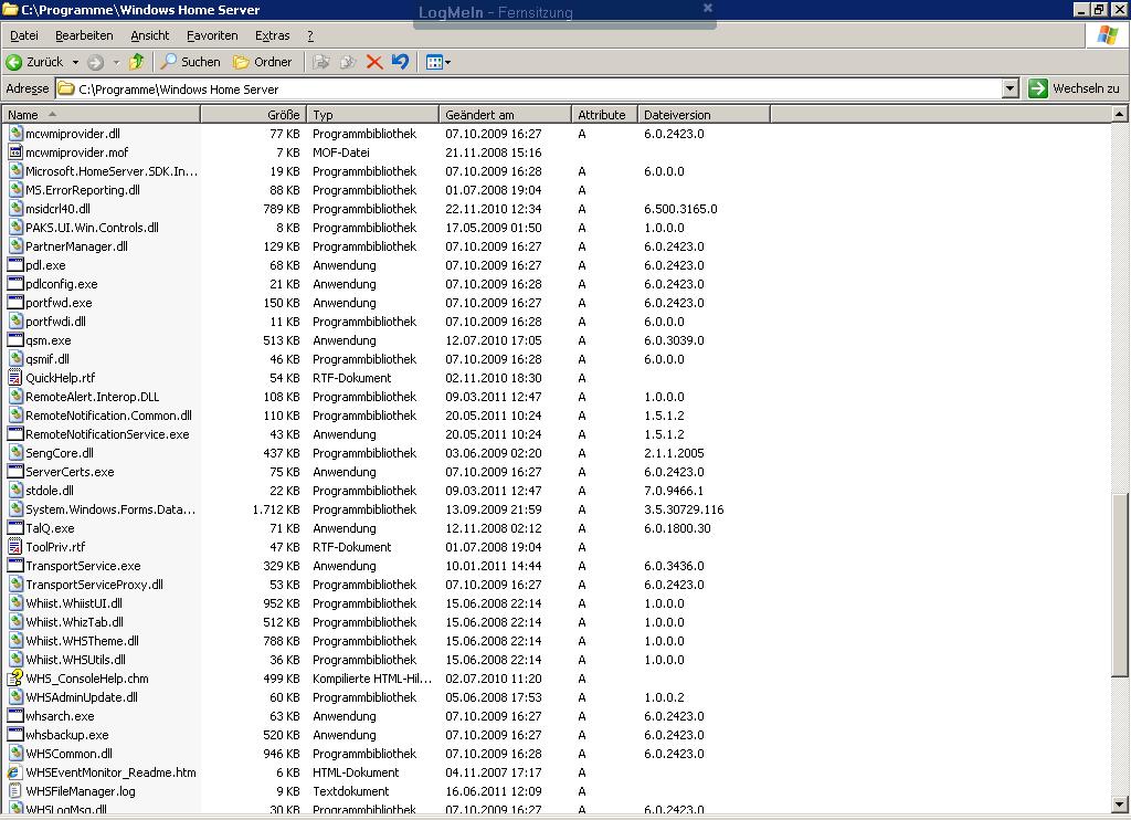

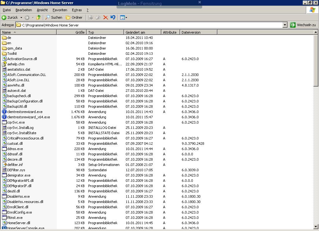

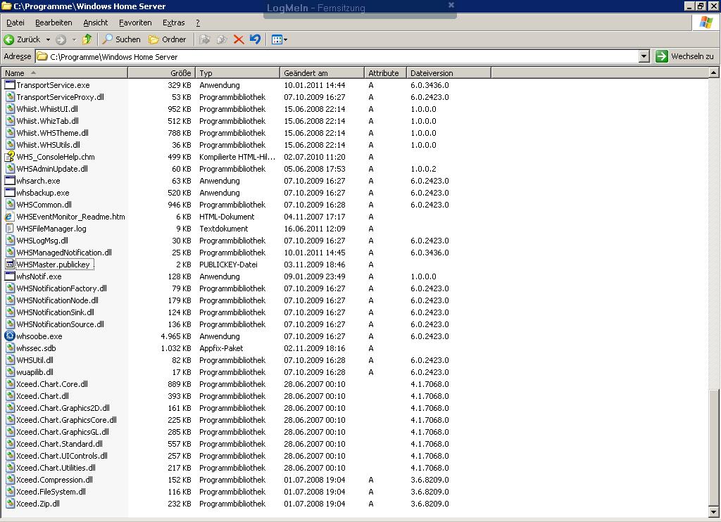

Es sieht so aus, als ob auf dem Server der UR2-Update nicht vollständig durchgeführt worden ist: der 55000-Zugriff funktionierg aber https://BEZ-SERVER:56000/Enroll/Enroll.aspx bringt einen Fehler :(
Ich muss das heute Abend zu Hause einmal nachstellen ... kannst du schon mal eine Liste aller Files auf dem WHS in ÜProgramme/Windows Home Server machen und vorher im Exploret die Anzeige der Versionsnummer einschalten
Edit: interessant wäre auch ein Screenshot oder Export des Windows Home Server-Zweiges der Registry auf dem Client

Re: Connector Installation bricht ab
ich vergleiche heute Abend mal mit meiner Installation
OK ... vergessen wird die Fehlermeldung ... da hat MS mal wieder beim Update geschlampt :(
