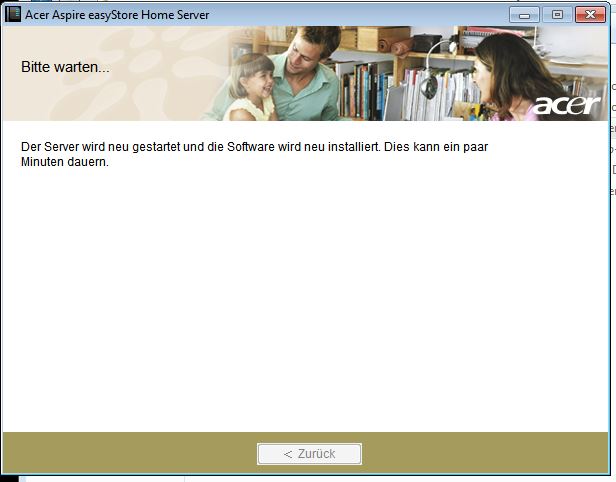

nachdem mein WHS1 mit der Zeit zahlreiche Probleme machte habe ich mich zur Neuinstallation entschieden. Ich habe in den letzten Tagen auch zig Anleitungen dazu hier im Forum gelesen bzw. habe es auch wie in der original Anleitung beschrieben durchgeführt. Nach dem Reset und einlegen der Server Recovery Disk wird der WHS auch gefunden und ich kann die Variante der Neuinstalltion wählen. Nach Abschluss der Neuinstallation des Servers startet die Installationsroutine ja den Server Connector (oder zumindest sieht es genauso aus) - um wahrscheinlich die letzten Einstellungen Servername etc vornehmen zu können - und sucht den Server erneut.... Nur da liegt das Problem... nach Abschluss der Neuinstallation findet der Client den Server nicht mehr. Die Neuinstallation habe ich jetzt schon 3 mal durchgeführt... dort wird der Server immer gefunden. Danach nicht mehr. Villeicht habt ihr eine Idee?
Auf dem Client läuft Windows 7, ich benutze die Original CDs (von 2009) , Client und Server sind direkt mit einem Patchkabel miteinander verbunden.

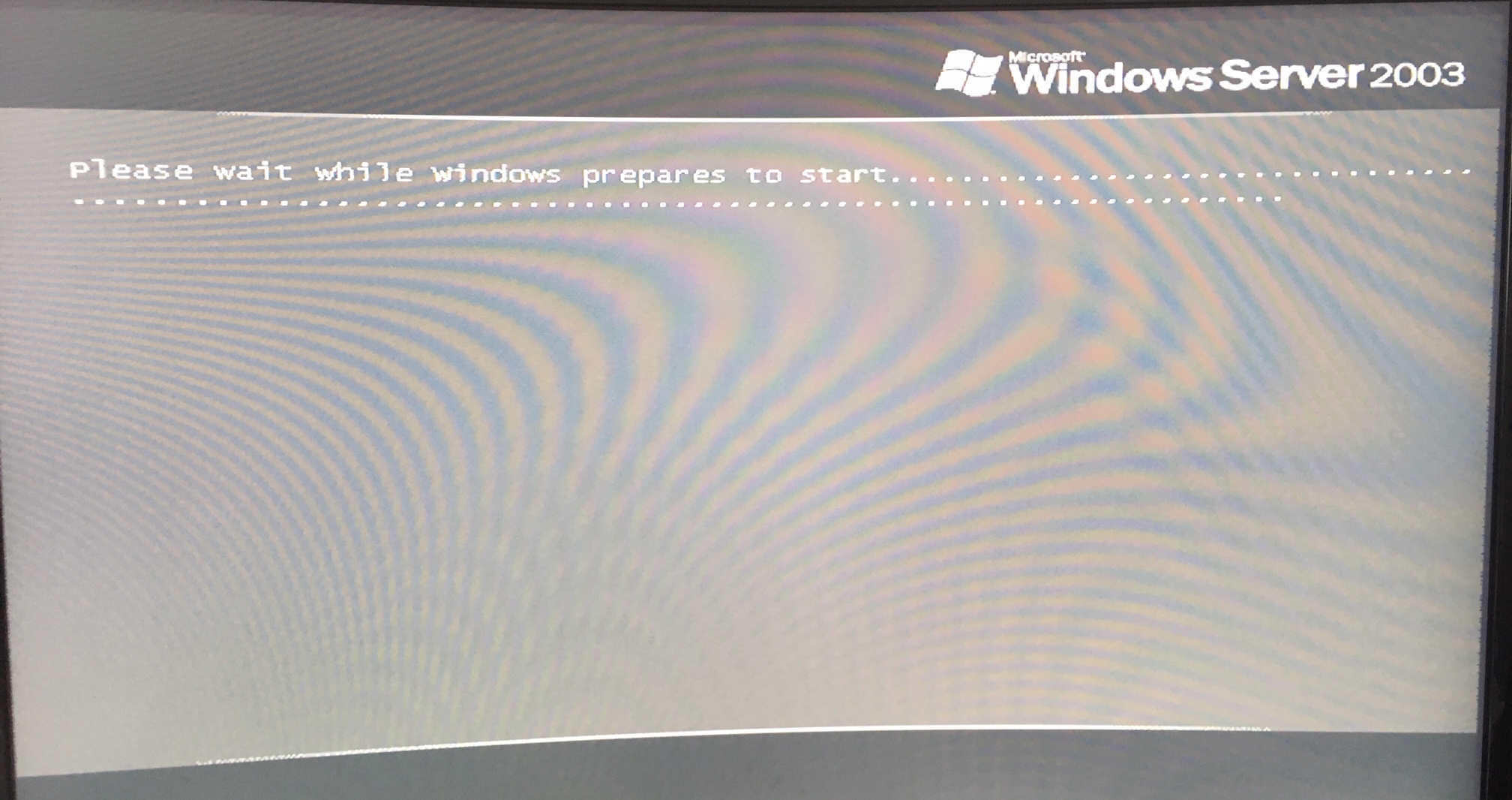

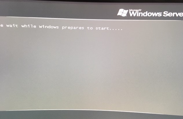

Ich habe mir inzwischen einen Bildschirm besorgt :idea: und an den WHS angeschlossen. Er hängt seitdem im schwarz/weißen Bildschirm mit dem Text: "Wait while Windows is preparing to start" … gefolgt von den Pünktchen...

Kannst du vom Bildschirm wenn er hängt mal nen Foto machen
Re: Acer easyStore H340 Installation wird nicht fertiggestellt
Verfasst: 12. Jul 2019, 15:49
von Fabian

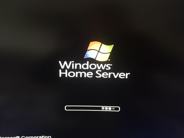

WHS nach Neustart nach Betriebssystemwiederherstellung :
Verfasst: 12. Jul 2019, 20:31
Woher stammt deine Vermutung, dass der Client den Server nicht findet? Ich glaube, dass in dieser frühen Phase nach dem Reboot noch gar keine Verbindung zwischen Server und Client aufgebaut wird.
Ich habe jetzt mein Testsystem noch einmal installiert … am Ende der Übertragung der Daten von der DVD zum H340 muss ich auf dem Client erst auf Weiter und dann auf Installation beenden klicken … dann wird H340 neu gebootet. Auf dem Client steht dann folgenden Zustand an
Hier ein "Film" was bei mir nach dem Boot passiert: http://nobby1805.ddns.net/download/nachboot.zip
Keine Ahnung warum das bei dir nicht klappt? Aber du sprachst ja von Problemen, die der Grund für die Neuinstallation waren … welche Probleme waren das denn? Ich befürchte, dass diese Probleme auch jetzt der Grund sind.

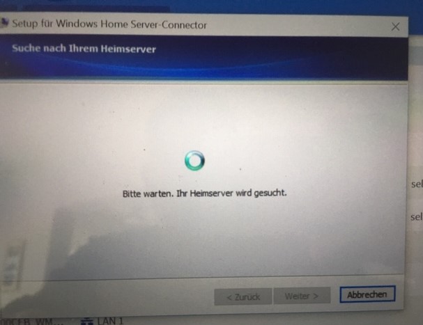

Ja genau ! Das ist der Punkt! Also genauso wie du es beschreibst inklusive dem gleichen Bild was du gepostet hast ist es bei mir auch. Der Server startet dann ja neu und der Client öffnet dann automatisch ein neues Fenster indem er den Server sucht... (habe jetzt leider keinen Screenshot). Das Fenster was sich dann öffnet ist dann nicht mehr so beige/bräunlich wie das was du gepostet hast sondern das was dann kommt ist so blau und sieht eigentlich genauso aus wie der WHS Connector. (ob es genau das gleiche ist weiß ich nicht, denn ich müsste doch eigentlich noch so Sachen erledigen wie z.B. Servername und Passwort festlegen bevor ich den Connector starten kann). Aber es sieht halt sehr ähnlich aus. Und dann wird der der Server aber nicht mehr wieder gefunden.

Fabian hat geschrieben: 12. Jul 2019, 21:15 ... der Client öffnet dann automatisch ein neues Fenster indem er den Server sucht... (habe jetzt leider keinen Screenshot). Das Fenster was sich dann öffnet ist dann nicht mehr so beige/bräunlich wie das was du gepostet hast sondern das was dann kommt ist so blau und sieht eigentlich genauso aus wie der WHS Connector.
Mach mal einen Screenshot ... ich kann mich nicht erinnern, dass das bei mir kommt ... oder es blitzt nur so schnell auf dass ich es nicht wahr nehme
...denn ich müsste doch eigentlich noch so Sachen erledigen wie z.B. Servername und Passwort festlegen bevor ich den Connector starten kann).
ja, genau das kommt dann nach einiger Zeit (wenn es normal läuft)

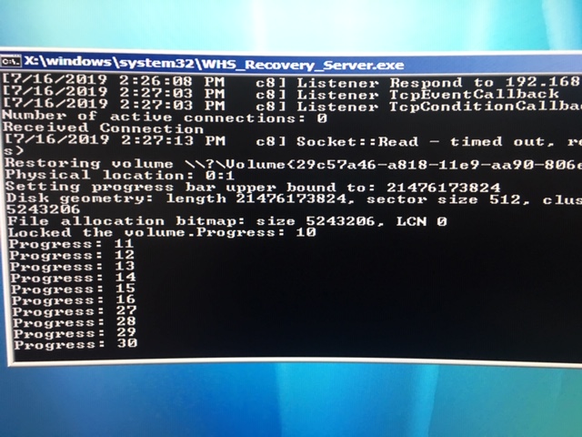

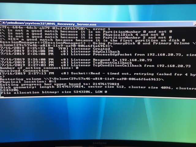

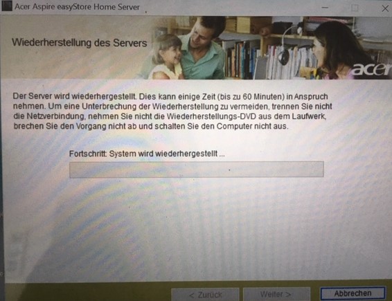

So ich bin gestern dann auch noch mal alle Schritte durchlaufen und habe eine kleine Fotolovestory ;-) erstellt. Den Tipp mit dem WLAN Adapter löschen habe ich da noch nicht beherzigt. Auch habe ich so ein richtiges LOG irgendwie nicht in meiner Fritzbox gefunden... unter Ereignisse steht das gar nicht... ich dachte da würde alles protokolliert.... Ich konnte nur quasi live sehen wenn der Server "da" ist.

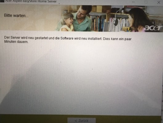

Also Server neu gestartet, Reset so lange gedrückt bis das i rot blinkt. Dann auf dem Client die Wiederherstellung von der DVD gestartet. Server wird sofort gefunden. Client zeigt dieses Bild:
Währendessen zeigt der WHS dieses Bild:

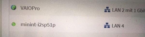

Die Fritzbox dieses (WHS auf Port 4):

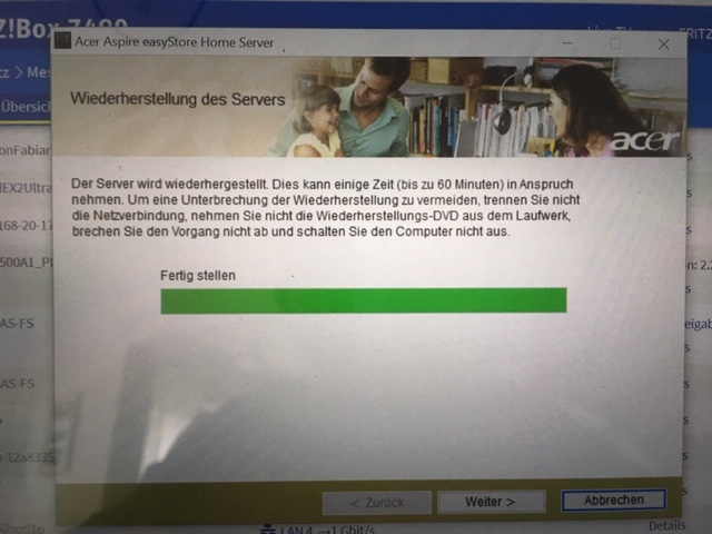

Dann geht es so auf dem CLient weiter:
Auf dem WHS:
Auf dem Client:

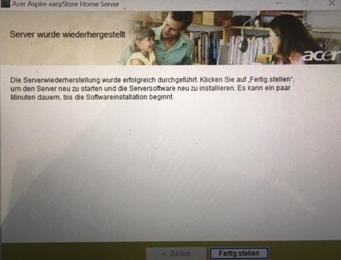

Kurze Pause auf dem Client... dann öffnet sich dieses Fenster:
Auf dem WHS:
und dann … ja dann bin ich wieder hier :-) Ab da, wenn also der WHS neu startet, geht es nicht mehr weiter.... Die Fritzbox sieht dann auch keinen Server mehr. Die IP Adresse, die während der Wiederherstellung dem Server zugewiesen wurde, lässt sich nicht pingen.
Irgendwo schreib der WHS ja auch ganz am Anfang was von einem Error... dies und dann noch deine Vermutung in Bezug mit der ggf. defekten Platte..... lässt mich auch misstrausisch werden.. ob es wirklich an der HDD liegt? Wäre allerdings schon seltsam wenn die Platte immer wieder ein bisschen funktioniert für die Wiederherstellung und dann plötzlich nicht mehr!?
Verfasst: 15. Jul 2019, 17:55
Bis "Client4.JPG" genau wie bei mir … was zeigt denn die Fritz für LAN4 wenn die Punkte wie in "Server5.JPG" geschrieben werden? Was ist mit den beiden LEDs die hinten oberhalb des Netzwerksteckers liegen?
An einer Stelle bin ich mir nicht sicher ob diene Reihenfolge stimmt … "Client5" sollte m.E. erst einige Zeit nachdem "Server5" angezeigt wird aufgeschaltet werden
