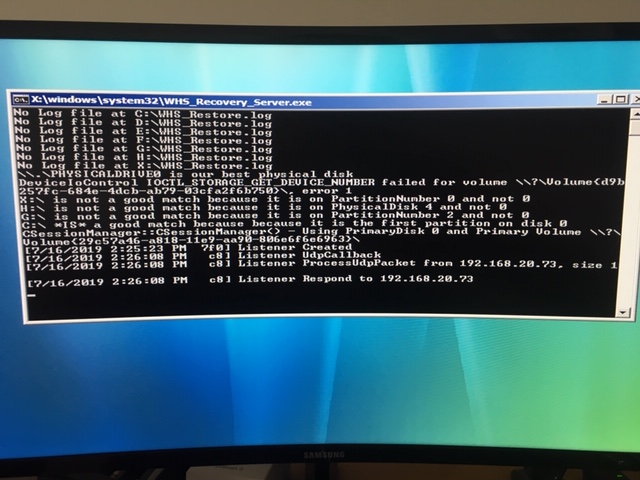

WHS nach Neustart nach Betriebssystemwiederherstellung :

Woher stammt deine Vermutung, dass der Client den Server nicht findet? Ich glaube, dass in dieser frühen Phase nach dem Reboot noch gar keine Verbindung zwischen Server und Client aufgebaut wird.
Ich habe jetzt mein Testsystem noch einmal installiert … am Ende der Übertragung der Daten von der DVD zum H340 muss ich auf dem Client erst auf Weiter und dann auf Installation beenden klicken … dann wird H340 neu gebootet. Auf dem Client steht dann folgenden Zustand an
Hier ein "Film" was bei mir nach dem Boot passiert: http://nobby1805.ddns.net/download/nachboot.zip
Keine Ahnung warum das bei dir nicht klappt? Aber du sprachst ja von Problemen, die der Grund für die Neuinstallation waren … welche Probleme waren das denn? Ich befürchte, dass diese Probleme auch jetzt der Grund sind.

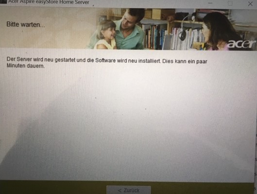

Also Server neu gestartet, Reset so lange gedrückt bis das i rot blinkt. Dann auf dem Client die Wiederherstellung von der DVD gestartet. Server wird sofort gefunden. Client zeigt dieses Bild:

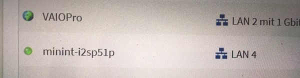

Die Fritzbox dieses (WHS auf Port 4):
Dann geht es so auf dem CLient weiter:

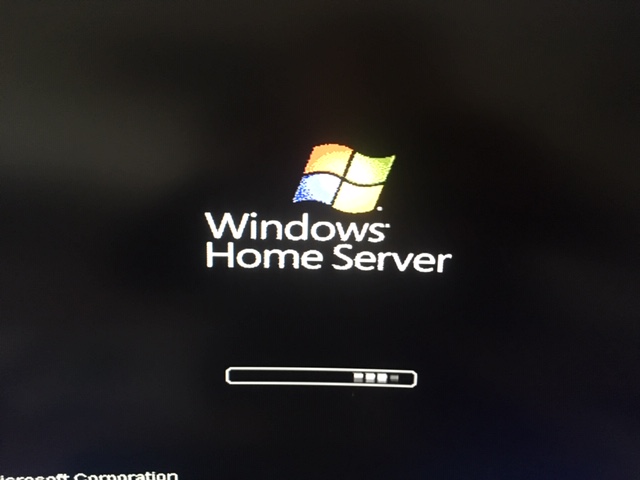

Auf dem WHS:
Auf dem Client:

Auf dem WHS:
und dann … ja dann bin ich wieder hier :-) Ab da, wenn also der WHS neu startet, geht es nicht mehr weiter.... Die Fritzbox sieht dann auch keinen Server mehr. Die IP Adresse, die während der Wiederherstellung dem Server zugewiesen wurde, lässt sich nicht pingen.

Bis "Client4.JPG" genau wie bei mir … was zeigt denn die Fritz für LAN4 wenn die Punkte wie in "Server5.JPG" geschrieben werden? Was ist mit den beiden LEDs die hinten oberhalb des Netzwerksteckers liegen?
