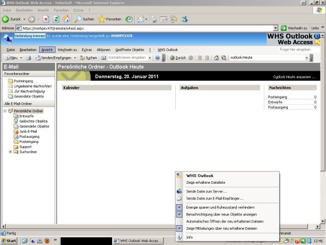

Hallo Forum, so nun habe ich es hinbekommen und um es gleich vorab zu sagen, die ganze Sache läuft nur mit dem IE und nicht z.B. mit dem FireFox, was für mich doch ein Manko ist. Aber vielleicht wird hier noch nachgebessert.
Ich beschreibe mal wie ich vorgegangen bin.
Als erstes habe ich ein ISO von meiner OfficeCD gemacht (geht mit CDBurnerXP). Dieses habe ich dann per VirualCloneDrive in ein Verzeichnis (bei mir C:\Temp) kopiert. Dann habe ich Outlook installiert.
Nachdem man dann WHS Outlook auf dem WHS installiert hat (AddIn in den WHS Softwareordner kopieren) wird bei der Installation ein Ordner WHS Outlook Connector Software angelegt. Die in dem Ordner enthaltene Installdatei WHSOutlookConnecorInstall.exe muss man dann auf dem jeweiligen Client ausführen. Es wird dann später bei einem Connect über den IE ein Icon im Systray angezeigt.
Man sollte die MS OfficeCD noch dort belassen, da von WHS Outlook eventuell noch etwas nachinstalliert wird, wenn man über den IE Zugriff auf Outlook erhalten will.
So nun kann man Outlook über den IE auf dem WHS bedienen.

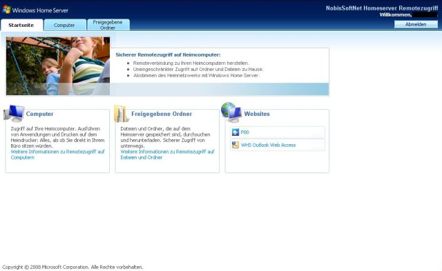

So sieht die Willkommenseite nach der WHS Outlook Installation aus...
Nun kann man auf jedem Client Outlook auf dem WHS bedienen.
