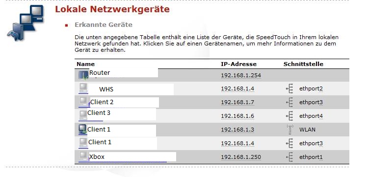

oh!
und du hast recht wie ich mich gerade umsehe auf der routeroberfläche sehe ich, dass meine Xbox und mein client als er per kabel am router hing (whs nicht aktiv, client per wifi) die selbe IP zugewiesen bekommen haben. wusste gar nicht, dass das möglich ist...
ich hab mal n screenshot gemacht und die geräte allgemeinverständlich benannt...(die leicht durchsichtigen geräte sind die, die nicht laufen, oder wie bei client 1 über eine andere schnittstelle laufen)
Fehler im screenshot - xbox und WHS vertauscht
SpeedTouch - Lokale Netzwerkgeräte.jpeg (68.17 KiB) 6753 mal betrachtet

Beiträge: 21380
Re: Acer Aspire Easystore H340 zugriff nicht möglich, i-LED rot
Der Router hat ganz bestimmt die Möglichkeit den DHCP-Range einzustellen ... falls du es gar nicht findest, dann stell besser überall feste Adressen ein als dieser Mischbetrieb
Und pass auf dass bei einem Client mit LAN und WLAN nicht beide gleichzeitig aktiv sind, das kann auch Effekte hervorrufen wie du sie beschrieben hast

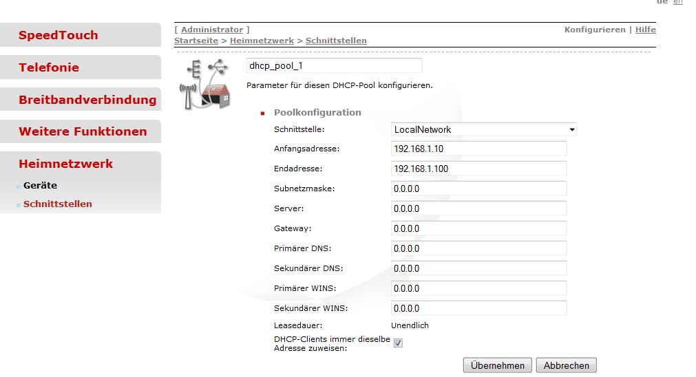

Ich habs gefunden - gut versteckt!
Es gibt ein mal eine Option auto IP, die deaktiviert war. wohlmöglich kam es deshalb dazu, dass adressen mehrfach vergeben waren?
Der bestehende DHCP Pool (LAN-private in Bild 1) lässt sich nicht bearbeiten, jedoch ist es möglich, einen neuen hinzuzufügen - hältst du das für sinnvoll?
Da bin ich nur etwas mit den ganzen Angaben (Bild 3) überfordert...
oder sollte ich die statischen Adressen aufgeben?
hatte wie gesagt nur gelesen, dass es beim WHS für den remote zugriff hilfreich sein kann...
http://2.gp/p2v

Beiträge: 21380
Sorry, da kann ich dir wenig helfen ich kenne das Ding nicht und im Netz finde ich auch kein Handbuch :cry:
Feste Adressen brauchst du für den Server dann, wenn der Router das Portforwarding nicht schafft wenn die Adresse sich ändert ... und bei diesem Ding (Router nenne ich das nicht) befürchte ich alles
Dann stell doch ALLE Systeme auf feste Adressen ... und nimm möglichst hohe dann kommt er mit den evt. doch noch vergebenen niedrigen nicht durcheinander
Aber vielleicht findet sich ja noch jemand hier im Forum der den Router kennt
PS die meistens Werte die du eintragen musst findest du wenn du bei einem Client ipconfig /all machst, aber eben nicht alle (ich weiß gar nicht mal was damit gemeint ist :cry: )
