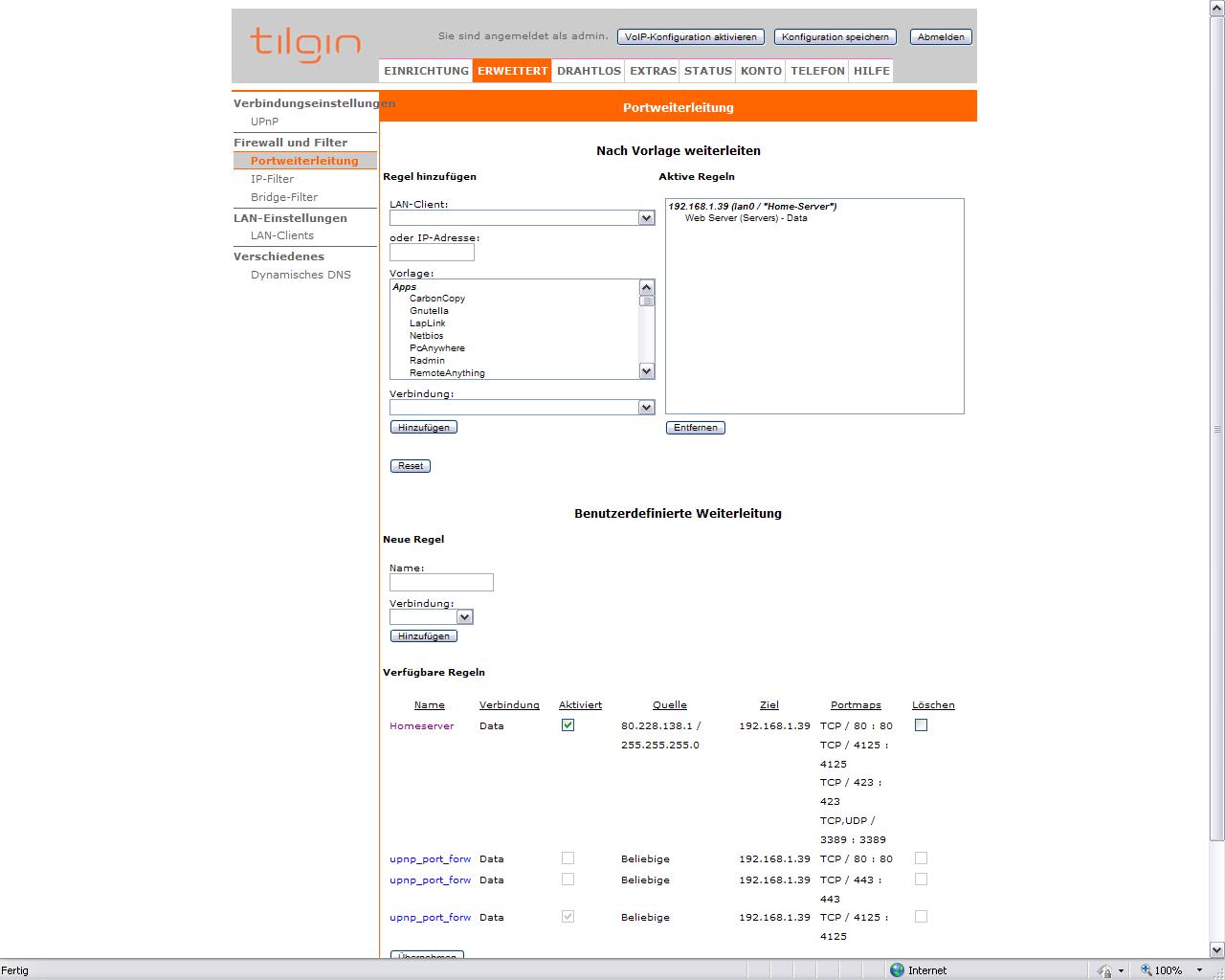

Hallo habe eine LWL leitung bekommen was auch sehr nett ist :mrgreen: ( Download 50000Kbit/s und Upload 20000Kbit/s)
ABER ich komme leider nicht mehr auf dem Home-Server (H430) per Remotezugriff
das ist das 3Play >>>> http://www.ewetel.de/privatkunden/dsl-h ... l-mega.htm
das die Tilgin Multibox mit meinen Portweiterleitungen
hat jemand eine Idee?? oder geht das nicht über LWL?
lg Christian

ja richtig die upnp kommt vom WHS
und die Kreuze kann ich nicht setzen geht nicht :oops:
hab auch schon eine eMail zu EWETEL geschickt mal sehn was zurück kommt
das ist die Tilgin HG1311i ( HG1310) http://www.tilgin.com/Products/Ethernet-access/HG15203/

WartiZ hat geschrieben:der Text zu den Upnp Einträgen ist doch als Link dargestellt. Was passiert wenn du die Links anklicktst?
Nix dort steht nur der Port

Kann es sein das EWETEL die Ports zu hat ?? ( EWETEL sagt alles offen)
Oder geht das alles nicht über Glasfiberleitung
lg Christian
Re: LWL und Home-Server
Verfasst: 27. Apr 2010, 11:49
von Meister Röhrich
Wenn dir jemand von EWE Tel gesagt hat das alle Ports offen sind kennt er die AGB´S (http://www.ewetel.de/pdf/AGB_LB_Gesamt_Ansicht.pdf)
seines Arbeitgebers wohl nicht :lol: :lol: :lol: :lol:
Die besagen unter Punkt 4.1.7
Bei EWE-Tel LWL sind die nachfolgend aufgezählten UDP/TCP Ports dauehaft gesperrt
und können daher nicht für kundeneigne Serversysteme genutzt werden.
dazu gehören: Port 21, 25, 53, 80, 119.
Aber es geht auch anders, schau mal hier.....
viewtopic.php?f=11&t=3900&p=27846

Meister Röhrich hat geschrieben:Wenn dir jemand von EWE Tel gesagt hat das alle Ports offen sind kennt er die AGB´S (http://www.ewetel.de/pdf/AGB_LB_Gesamt_Ansicht.pdf)

Hallo Christian,
war gestern nicht online und hab deine Nachricht erst jetzt gelesen....
wenn ich mich recht erinnere müßtest du den IIS-Manager eigentlich unter:
Start -> Programme -> Verwaltung -> Internetinformationsdienst-Manager
finden. Ich habe den Port damals im Homeserver auf 8009 geändert und bekomme keine Fehlermeldung...
ansonsten sind die URL`s identisch...
und, du hast Recht... LWL ist g... :) :) :) :)
