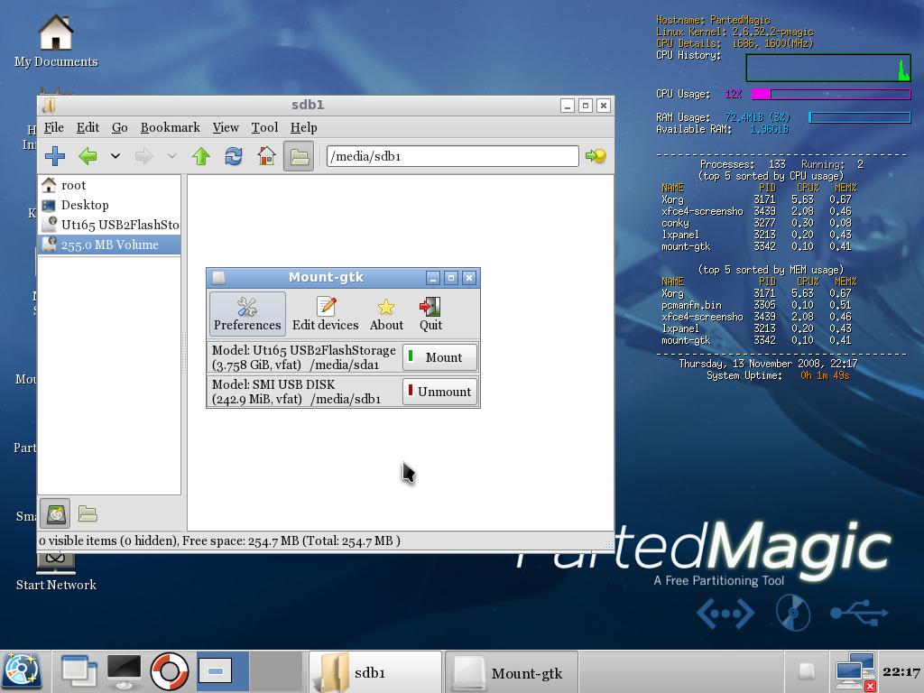

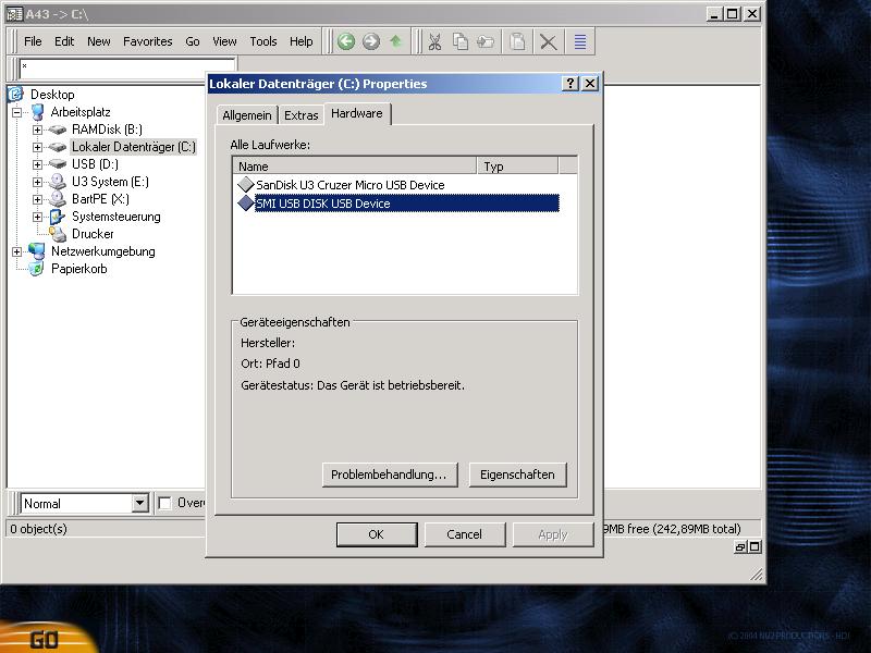

David_Ilm
Beiträge: 8
Registriert: 16. Apr 2010, 19:30
Re: Restore Probleme
Beitrag von David_Ilm »
Okay ich hab jetzt mal 2 Screenschots mit angehangen einmal nach dem Boot mit WinPe und einmal mit PartetMagic Linux. Wie du schon weiter oben beschrieben hattest Lerni ist bei beiden Screenshots eine Device Namens „SMI USB DISK USB Devie“ vorhanden. Diese nicht durch meinen Angesteckten USB Stick entsteht sondern irgendwo in dem Server als Speicher Baustein vorhanden ist.
Ich bin der Meinung das auf dieser Device normalerweise eine OS liegt welches beim Recovery Bootvorgang die entsprechenden Treiber lädt, die Netzwerkkarte Managed und danach ein entsprechende Anwendung startet welche mit den Daten, die über das Netzwerk von der Recovery CD übertragen werden, umgehen kann und die Installation von WHS ermöglicht.

David_Ilm
Beiträge: 8
Problem gelöst. ;-)
