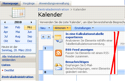

einige hier haben sich ja schon mit dem Artikel von Axel Kossel beschäftigt.
Was mich (brennend) interessieren würde, ist, ob jemand über die Sharepoint-Website eine Verbindung zum lokal installierten Outlook herstellen kann. Bei mir gibt es diesen Menüpunkt nämlich gar nicht. Eine Anfrage an den Redakteur blieb bisher unbeantwortet.
Schöne Grüße
Deep
"Verbindung herstellen mit Outlook" fehlt!
keine Verbindung mit Clietn.gif (24.87 KiB) 4148 mal betrachtet

hast Du Outlook 2007 installiert? Denn nur damit funktioniert das, Unterstützung für Outlook 2003 wurde in WSS 3.0 entfernt.

Als Webbrowser ist hier der Internet Explorer notwendig, nur damit geht die Verknüpfung mit Outlook..

zuz242 hat geschrieben:Als Webbrowser ist hier der Internet Explorer notwendig, nur damit geht die Verknüpfung mit Outlook..
Wie? Auf dem Client? Auf dem WHS ist er ja vorinstalliert.
Schöne Grüße
Client. Die Sharepoint-Seite muss mit dem Internet Explorer aufgerufen werden, nur dann gibt es die volle Funktionalität.
