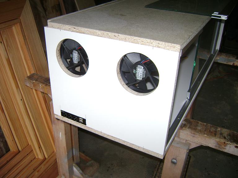

ich bin gerade dabei mir einen schrank (kasten) für meinen server zu bauen, da kommen mir aber einige fragen ich hoffe ihr könnt mir da auskunft geben.
also in dem kasten sollen der whs acer easystore h340 ein router und ein wd my book 2tb (extern) also backup platte.
zusätzlich habe ich auch noch platz für weiter externe plattten fals mal notwendig.
die abmessungen des kastens sind 1000mm x 300mm x 350mm
nun frage ich mich wie ich das mit der abluft hinbekommen soll?
ich dachte da an insgesammt 2 x 5volt 60mm lüfter die jeweils mit usb versorgt und rechts, links oben ihren dienst tun sollen.
http://www.amazon.de/Sunon-Axiall%C3%BC ... 915&sr=8-5
mit der stomversorgung über usb habe ich auch noch ein problem.
ich möchte eigentlich das sich die lüfter ausschalten wenn der server aus geht.
allerdings zieht ein lüfter nachwievor strom und läuft auch wenn der server aus ist (hab mir ein testobjekt gebaut zwecks versuche).
was mich gleich zu meiner ersten frage führt:
1: kann man da eventuell in der reg was tun das kein strom zu den ports geführt wird?
2: sollen die lüfter rausblasen sodas die heiße luft eben abgeleitet wird? oder hinein damit frische luft dazukommt?
3: denkbar wäre auch je einen rein und einen raus blasen zu lassen, so zu sagen einen die warme luft raus und einer frische luft rein.
was könnt ihr mir dazu raten?

denk mal an ein ATX-Gehäuse
da ist der Grundgedanke. vorn/unten rein und hinten/oben raus
also diagonal durch den "Kasten" und was rausgesogen wird strömt auch ohne Lüfter wieder nach
als Lüfter würde ich 120mm mit geringer Drehzahl verwenden und die Stromversorgung vom WHS-Netzteil abzweigen
die USB-Geschichte wäre mir in Aussicht eines Mainboardschadens bei Überlast zu heiß
Gruß Armin
Oben natürlich absaugen, oder unten hineinblasen (die Thermik unterstützend). Alles andere ist Humbug.

große und langsame Lüfter haben den gleichen Effekt bei niedrigerem Geräusch
ein 60mm Lüfter muß schon richtig drehen um ein bischen Luft zu bewegen - das macht ein normaler 120mm ganz locker mit 5V
leg mal einen 60er und 120er nur nebeneinander :shock:

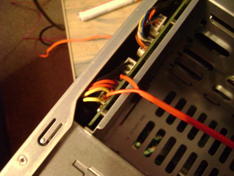

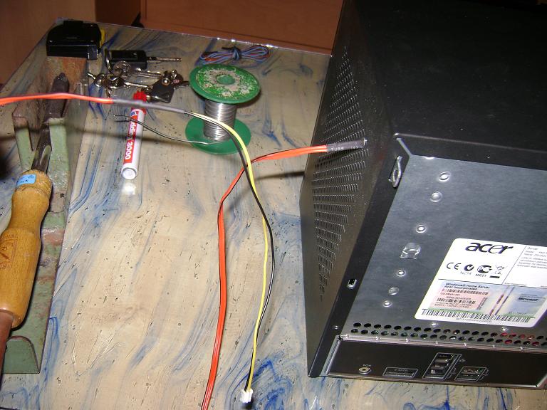

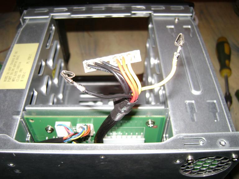

das soll ein tut werden für diejenigen die sowas auch vor haben wie ich. ich denke das mir das ganz gut gelungen ist und zum nachbau geeignet ist.

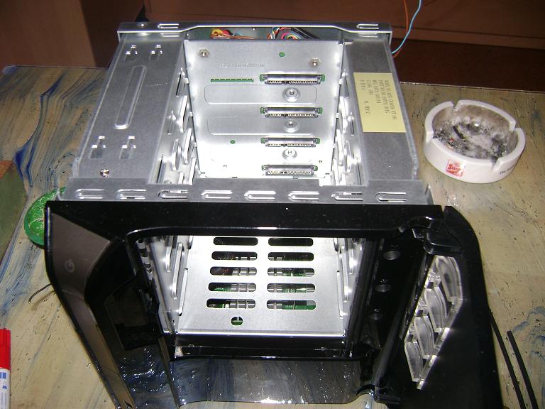

zuerst müsst ihr euren server von allen kabeln befreien soll heißen stromlos machen ( GANZ WICHTIG ).
als nächstes alle platten entfernen aber VORSICHT ich weiß nicht was passiert wenn ihr die platten dannach falsch einsetzt also am besten beschriften mit 1,2,3,4.
dann sollte es in etwar so aussehen:

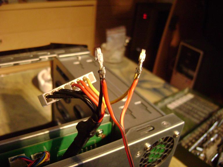

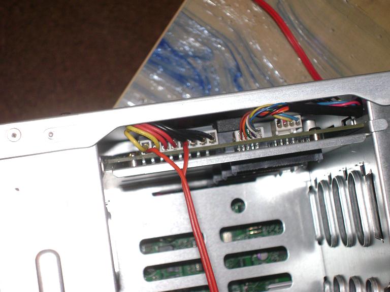

dannach könnt ihr die steckerplatte die, die hdd´s verbinden etwas rausziehen damit ihr euch leichter tut im nächsten schritt.
sucht den stecker ganz rechts hinten an der platte ( es ist der breiteste den ihr sehen könnt).
dieser hier:
entfernt je ein gelbes (gelb desswegen weil dort die 12volt fließen die für einen lüfter benötigt werden) und ein schwarzes kabel von diesem stecker. aber VORSICHT zieht das kabel nicht mit gewallt raus denn sonst zerstört ihr den ´´wiederhaken´´ der das kabel im stecker hält. den wiederhaken könnt ihr ganz vorsichtig mit einem zahnstocher oder ähnlichem etwas reindrücken dann geht das kabel ganz leicht raus.
lötet nun je ein kabel ganz hinten an das kabel im idealfall in der selben farbe (hatten die im conrad aber nicht desswegen hab ich andere farben).
wichtig ist das ihr die kabel ganz hinten anlötet weil ihr sonst probleme habt wenn ihr es wieder mit dem stecker verbindet.
das ganze sollte nun so aussehen.
jetzt könnt ihr die zwei kabel (gelb, schwarz) wieder mit dem stecker verbinden und den stecker wieder an seinen angestammten platz platzieren.

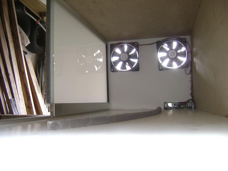

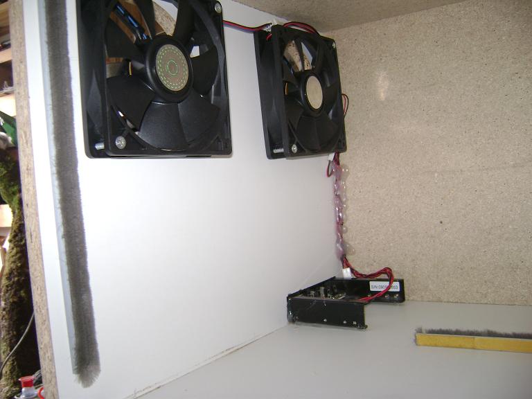

Re: Serverschrank (kasten) eigenbau!! (FRAGEN) !!
Verfasst: 10. Apr 2010, 15:21
von schnebby

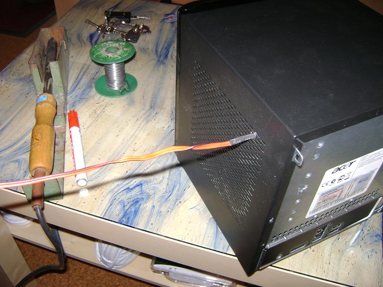

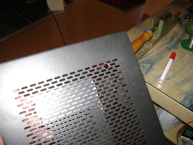

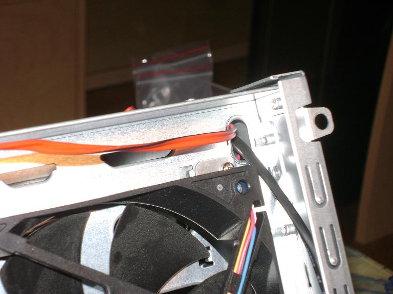

jetzt kömmen wir zum dem teil wo sich die geister sicher scheiden werden.
wo soll man nun das kabel nach draußen führen?
ich habe mich dafür entschieden es rechts hinten am gehäuse nach draußen zu verlegen weil es für mich am besten war.
wo ihr es macht ist eure sache.
ich habe dazu ein kleines loch in das lüftungsgitter gebohrt. es wäre auch durch das gitte selbst gegangen allerdings hat es scharfe kannten die das kabel mit der zeit aufscheuern würden.
also loch gebort kannten entgratet und durch damit.
jetzt nurnoch alles zusammenbauen und fertig!!!
ich hänge dann später noch eine lüftersteuerung mit 3 lüftern dran wollte ich nur gesagt haben!
ich hoffe es kann einigen helfen und ich hab das tut nicht um sonst gemacht.
Ps.: was ihr macht ist eure sache und unterliegt DEINER verantwortung. ich bin nicht für schäden an deinem server oder anden teilen verantwortlich!!!
seit vorsichtig wenn ihr das nachbauen wollt. es kann auch schnell in die sprichwörtliche hose gehen!!
dieses tut habe ich nach bestem wissen und gewissen verfasst und selbst getestet !!!!!!!
LG schnebby

wenn mein kästchen fertig ist werde ich mal ein paar fotos machen.
bzw ich mache heute noch welche um den verlauf zu zeigen.
lg schnebby
edit: ich hab die fotos gleich gemacht :D *fg*

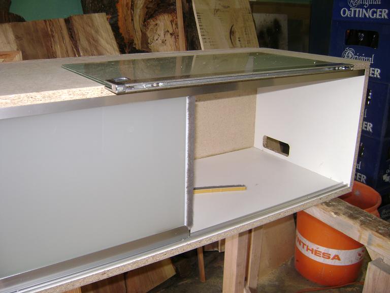

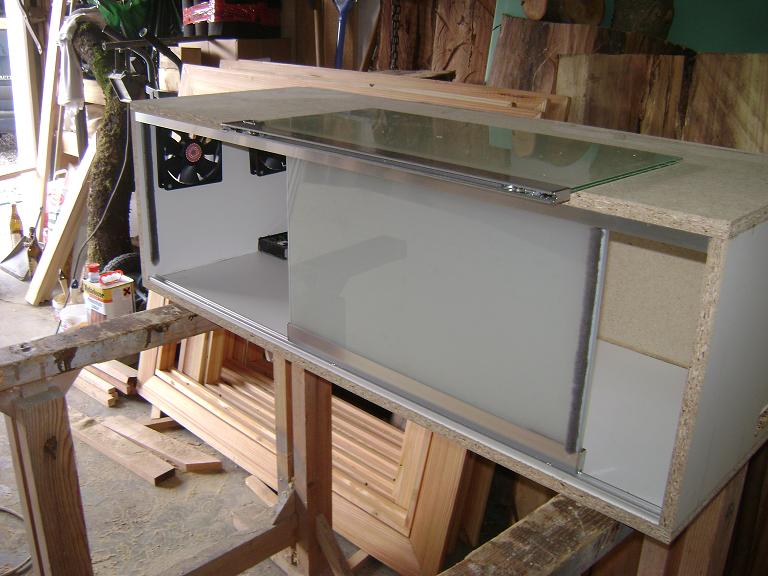

soweit bin ich jetzt fertig es fehlt nurnoch der ´´umleimer´´ für die sichtbaren kannten.
