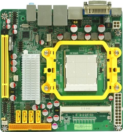

Wenn du ein gutes AM2+ Bord im mini ITX Format suchst, kann ich dir das Jetway JNC81 empfehlen. Zwar ist der Support sehr schlecht, das Board aber umso besser. Auf dem Board sitzt ein AMD 780G Chipsatz der recht sparsam ist, unterstützt sogar Quad Core´s und ist reichhaltig ausgestattet. So besitzt es 2x eSATA, 2x Gigabit LAN, 4x SATA, einen WiFi Anschluß. Das Board ist perfekt für mein Chenbro Gehäuse da die Anschlüsse für SATA, Strom und IDE an den richtigen Stellen liegen. Allerdings habe ich mit dem Board so meine Probleme mit den Chipsatz/IGP Treiber, denn nicht jeder Treiber läuft.
Der Stromverbrauch: mit einem X2 4000+, 4GB DDR2-667 Speicher, WiFi Karte, zusätzlicher SATA Controller, 5 Festplatten und einem optischen Laufwerk liegt im Schnitt bei 50..55Watt. Lasse ich die Festplatten abschalten sinkt der Verbrauch im IDLE auf unter 35W. Ich hoffe ich konnte dir etwas helfen.
PS: das Board brauch Notebook Speicher. Allerdings sehe ich das eher als Vorteil an, denn Notebook Speicher ist sparsammer als herkömmlicher Desktop Speicher.

Ich habe ein MidiTower daher ist die Boardgröße egal. Mit dem Speicher, ich habe noch 4GB DDR2 Desktop Speicher von Corsair die ich gerne weiter benutzt hätte.
Ansonsten wäre die Aussattung des Boardes super.

Nebenbeigesagt ist das NC81 wirklich ganz gut. Habe es selbst im Einsatz. Bisher hatte ich noch keine Treiberprobleme. Gerade erst die neusten Chipsatztreiber von AMD aufgespielt und (fast) keine Probleme gehabt.

Weiß jemand ob das Jetway JNC81 AM3 CPU' Support hat?
Ich habe gerade den Sempron 140 bekommen das ist eine AM3 CPU. Bei den mir bekannten AM2+ Boards laufen die AM3 CPU's. Zumindest mit aktuellem Bios.

gerbi hat geschrieben: Weiß jemand ob das Jetway JNC81 AM3 CPU' Support hat?
Siehe meine Signatur ;)
