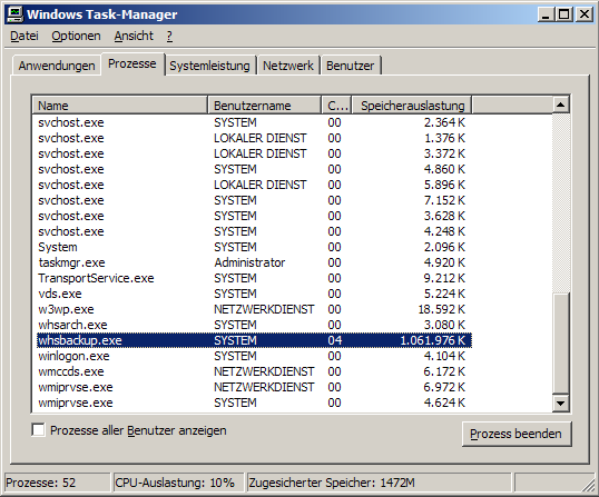

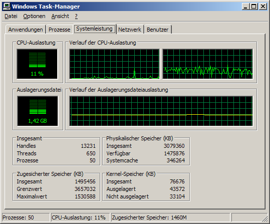

mein WHS hatte zuerst 512 MByte RAM, weil ich davon ausging, dass das absolut ausreichend ist. Aufgrund bestimmter Probleme habe ich heute den Speicher auf 3 GByte ausgebaut (2x512 + 2x1024). Dann habe ich das Backup meines Notebooks mit 34 GByte Daten, bei dem sich der Server bisher nach etwa zwei Stunden aufgehängt hat, wieder gestartet. Siehe da, es lief durch. Dramatisch war allerdings der Speicherverbrauch (siehe Screens), und das bei nur einer Festplatte mit 500 GByte.
Weniger als 2 GByte sollten es daher in keinem Fall sein. Oder ist das ein lokales Problem bei mir?
Gruß,
Damien
Der whsbackup-Prozess zieht sich über 1 GByte Speicher

Gesamtspeicherverbrauch während des Backups: über 1,6 GByte!

Ich hab eben mal einen Kurztest mit einem WHS unter WmWare mit 512MB Ram gemacht.
Sicherung von XP (8GB) und Vista Business (10GB): max. Speicherauslastung des Backupprozesses 78MB.
Ich denke bei Dir ist evtl. ein Treiber fehlerhaft und verliert Speicher. Kannst Du mal testweise deine Onboard-NIC abschalten und eine andere einbauen?
