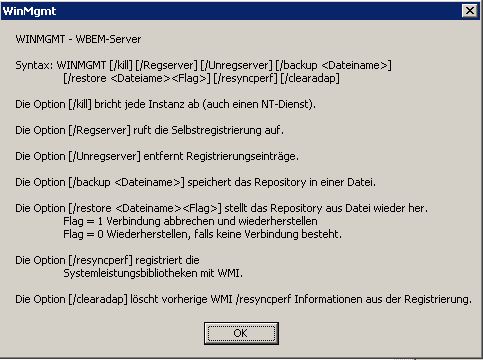

Der Fehler tritt bei mir auch auf...
Hier mal die Anzeige wenn man winmgmt /? aufruft....
Der Fehler stand bei mir fast fast jede Minute drin im log...Nach dem aufruf des Befehls ist nun seit 30 mintuten ruhe.
