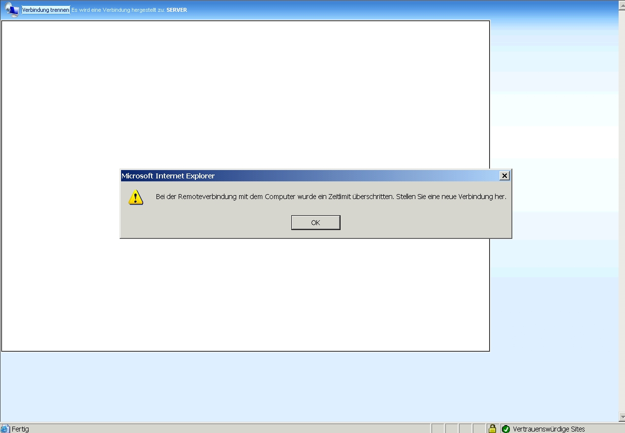

Guten Morgen,
hab da mal ne Frage hab mir gesten meinen WHS eingerichtet funzt soweit auch.
Habe alle Ports die für den Remotezugriff offen sein müssen an meinem N1 Vison freigeschaltet.
Jedoch hab ich ein Problem bekomme immer folgende Meldung:
Bei der Remoteverbindung mit dem Computer wurde ein Zeitlimit überschritten. Stellen Sie eine neue Verbindung her.
Kann es so oft versucghen wie ich will, funzt nicht.
Hast du eventuell ne idee? Hab die Ports wie gesagt freigeschaltet bie bei euch auf der HP beschrieben.
Danke Rafa

Re: Remotezugriff auf WHS Konsole
Verfasst: 4. Dez 2007, 11:46
von Rafa
Martin hat geschrieben:Verstehe ich jetzt nicht - oben redest Du vom Remotezugriff, jetzt von der WHS-Konsole.
Kannst Du bitte mal genau sagen was Du machst (Programme, Kommandos usw.)
Also meien den Remotezugriff auf die Whs Konsole siehe PIC
- WHS Kon.JPG (143.26 KiB) 7326 mal betrachtet
Verfasst: 4. Dez 2007, 11:51
von Martin
Dann klappt es nicht mit dem Port 4125.
Teste erst mal ob du aus deinem lokalen Netz drauf kommst (
http://server). Wenn das klappt kann es nur noch an der Weiterleitung von Port 4125 liegen.
Ich hatte damit am Anfang auch Probleme, Grund war ein Leerzeichen hinter der Nummer. Prüf deinen Router nochmal und mach dann einen Neustart des Routers.
Verfasst: 4. Dez 2007, 11:53
von Rafa
Martin hat geschrieben:Dann klappt es nicht mit dem Port 4125.
Hab ich gestern schon gemacht von meinen lokalen rechnern komm ich drauf!
Hast noch ne Idee?
Gruß Rafa
Verfasst: 4. Dez 2007, 13:19
von Martin
Wie gesagt, prüf Port 4125 und dessen Weiterleitung.
