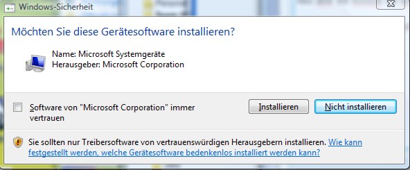

Nachdem das mit den Computersicherungen nun so vor sich hinläuft (und funktioniert! :) ), wollte ich jetzt testweise mal versuchen, eine einzelne Datei wiederherzustellen. Ein Backup nützt schließlich nix, wenn es mit der Wiederherstellung Probleme geben sollte.
Also über die Konsole die letzte Sicherung geöffnet...
...nur will Windows voher eine "Gerätesoftware installieren". :?
Meldung am Client-PC:
Was soll den da noch installiert werden? Ist das Öffnen/Wiederherstellen der Sicherungen nicht Bestandteil der Konsole so wie die Sicherungen selber?

Wenn Du das Backup eines Volumes (eines beliebigen Rechners) am Client öffnest, dann wird dieses als virtuelles Laufwerk auf Deinem Client eingebunden. Dafür ist ein Treiber notwendig, der das Backup als virtuelles Laufwerk einbindet. Das ist der Grund weshalb Du die Installation der Gerätetreibersoftware bestätigen musst.
Wenn das Backup als virtuelles Laufwerk (meist Z:) eingebunden wurde, sieht das z.B. so aus:

AndreasM hat geschrieben:Wenn Du das Backup eines Volumes (eines beliebigen Rechners) am Client öffnest, dann wird dieses als virtuelles Laufwerk auf Deinem Client eingebunden. Dafür ist ein Treiber notwendig, der das Backup als virtuelles Laufwerk einbindet.
Ich war davon ausgegangen, daß das alles mit der Konsolensoftware schon erledigt wäre, zumal in der Anleitung zum H340 absolut nix davon drin steht, daß man da noch einen Treiber zusätzlich installieren muß.

Nobby1805 hat geschrieben:Ergänzung: der Treiber wird nur beim ersten Mal installiert
Habe das inzwischen ja ausprobiert. Also bei mir wird der Treiber jedes mal neu installiert, sobald ich eine Sicherung öffne, da er offenbar wie bei z.B. USB-Geräten immer nur temporär installiert wird (Viste 64Bit). Und im Meldungsfenster in der Konsole steht ja deutlich (sogar mit gelbem Warndreieck :-) ) drin, daß man den PC nicht neu starten soll, wenn vom Client-OS die Aufforderung dazu kommt.
