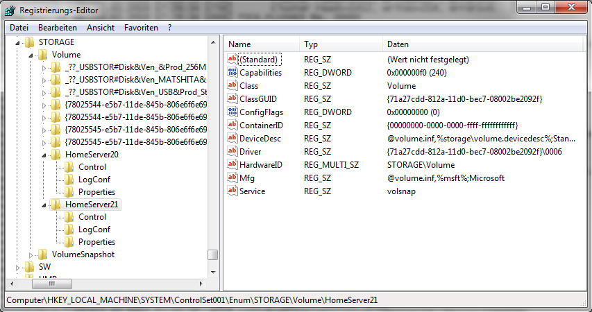

Die Log-Files bestätigen meine Vermutung ..
[11.02.2010 08:39:50 19bc] MountedRestoreHelper::GetMountedVolumeLetter() - unable to get volume name
[11.02.2010 08:39:50 19bc] MountedRestoreHelper::GetMountedVolumeLetter() - failed getting volume letter
[11.02.2010 08:39:50 19bc] WARN : Unable to locate the mounted volume letter - sleeping 1000ms
bleibt allerdings die Frage ... WARUM ?
sagt dir das etwas ?
[11.02.2010 08:39:48 150c] File agfeo found on volume Z:\
[11.02.2010 08:39:48 150c] File Anwendung 20090925 06-32-00.evt found on volume Z:\
[11.02.2010 08:39:48 150c] File AUTOEXEC.BAT found on volume Z:\
[11.02.2010 08:39:48 150c] File backup found on volume Z:\
[11.02.2010 08:39:48 150c] File batches found on volume Z:\
und schau mal bei dir auf dem Client in die Registry ... mit diesem Virtual Device klappt es bei mir
laufer
Beiträge: 44
Registriert: 24. Okt 2009, 20:57
Re: Restore von PC's usw nicht mehr möglich
Beitrag von laufer »
Hallo Nobby,
in der Registry schaut das Laufwerk genauso aus, außer dass ich vier von der Sorte habe (20- 23) und die Nummerierung bei Driver bei 0007 beginnt.
Gruß Laufer
