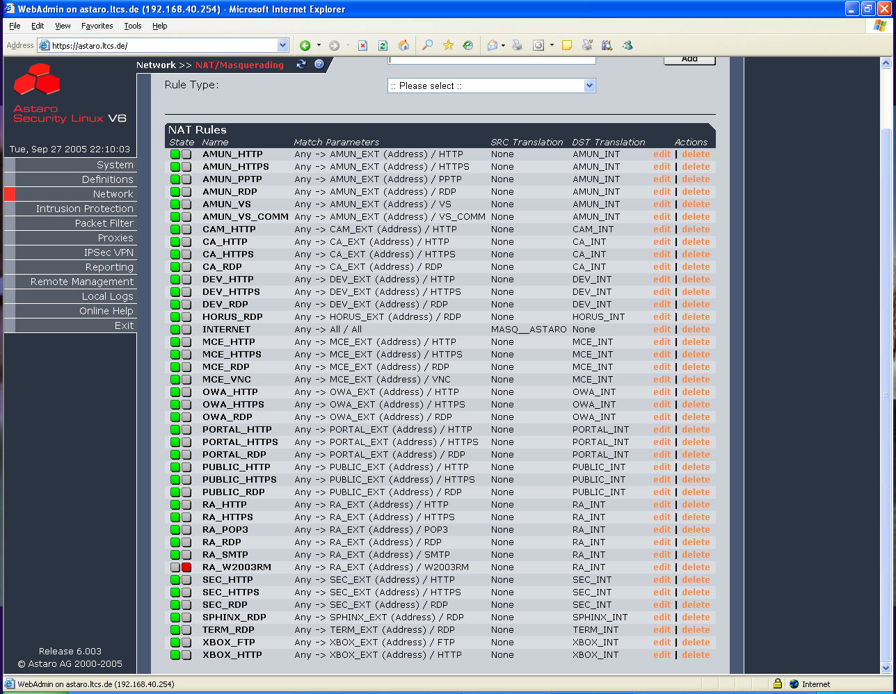

ah, ein astaro user :). ich hatte die astaro auch seinerzeit eingesetzt (war bis zur 6er), die ist schon schön flexibel (ich hatte von meinem provider ein komplettes netz mit 32 öffentlichen adressen auf meine öffentlichr router ip geleitet bekommen, da konnte man viel feines mit machen ;)).
hehe, hier sind schon ein paar technikfreaks :D.
NAT Regeln.jpg (752.46 KiB) 1450 mal betrachtet
