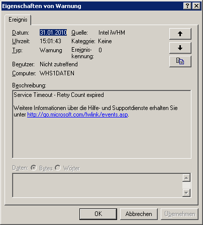

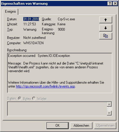

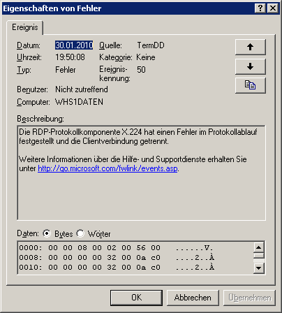

Dennoch gibt es (auf meinem WHS1) wieder mal neue Meldungen:
Unter Anzeige:
ebenfalls unter Anzeige:
Unter System:

Der Intel Hardware Monitor crashte manchmal - das wurde mit einem bei Fujitsu herunterladbaren Update gefixt, indem er jetzt stuendlich kontrolliert neu gestartet wird. Das solltest Du dann auch installieren.
Zum CqvSvc findest Du hier einige Informationen - viewtopic.php?f=9&t=7834. Ist kein kritisches System und die Meldung besagt nur, dass die Datei gerade nicht ueberschrieben werden konnte (vielleicht, weil sie gerade von einem anderen Prozess geoeffnet war). Wenn das also nicht permanent auftritt, kein Grund zur Sorge.
Und die letzte Meldung sehe ich hier auch, da immer alles funktionierte, habe ich mir keine grosse Gedanken gemacht.
Vielleicht haengt die mit dem Schliessen der Konsole zusammen?

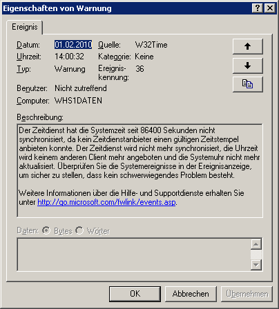

Ich habe bereits die aktuelle Version drauf: IntelHardwareMonitoringSCALEO2-2-4
Aber auch wieder eine neue Fehlermeldung:

Jaja die liebe Zeit.
Der Server hat versucht, sich die Zeit aus dem Internet zu holen und das warum auch immer nicht geschafft.
Das Thema steht aber auch bei normalen Servern in der Nervrangliste von Administratoren oft ganz weit oben.
UDP-Port 123 ist dafuer u.U. in der Windows Firewall zu oeffnen. Ausserdem dürfen sich Realzeit und Serverzeit nicht zu sehr unterscheiden, sonst wird auch nicht mehr synchronisiert. Das schliesst auch die groben Feinheiten wie falsche Zeitzone und falsches Datum ein.
Ein empfehlenswerter Internet-Zeitserver ist pool.ntp.org.
Viele Gruesse
Das heißt: unwichtig.
Wenn ich also hin und wieder auf die halbwegs richtige Zeit achte, kann ich diese Meldungen ignorieren.

Davor kann ich nur dringend warnen ! Einige Teile des WHS sind sehr sensitiv gegenüber Uhrzeitabweichung, zumindest das Kerberos-Protokoll aber m.E. auch andere Teile
Wenn du sicher gehen willst lade dir die Freeware PTBSync da wird auch ein Log geschrieben. Es ist schon interessant mal zu sehen, wie die Systemzeit driftet
