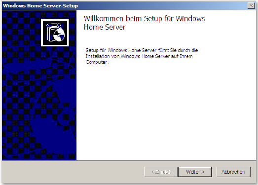

Re: Neuaufsetzen WHS - Meldung : Ohne Monitor...??!!
Wo hast du denn die DVD her? Ist das ein OEM-Paket oder hast du dies zusammen mit einem Rechner gekauft?
Der erste Maske müsste so aussehen:
