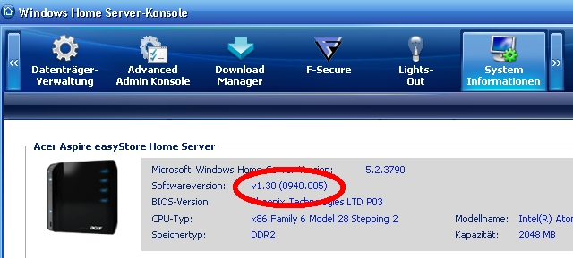

Ende Januar erhielt ich eine Antwort von Acer Support auf meine Anfrage zwecks Behebung der falschen Warn-Emails für den Lüfter nach Aufwachen aus dem Standby:
Bitte installieren Sie zunächst von der Software Installation CD das Programm für die Software Updates auf Ihrem Client Rechner.
Danach starten Sie an Ihrem Client Rechner bitte das nun installierte Software Update Tool.
Dort binden Sie die angehängte, zuvor entpackte, Datei WHS_Suite_1_30_0940_005.wipkg ein und führen das Update durch. Hiernach startet die Easystore einmal neu und das Update ist eingespielt. Hierdurch werden die fälschlicherweise nach dem Aufwachen aus dem Standby versendeten E-Mails deaktiviert.
Gemäß dieser Anleitung habe ich die neue WHS-Suite installiert. Dies war auch erfolgreich, wie folgendes Bild verdeutlicht:
Software H340.jpg (96.44 KiB) 10815 mal betrachtet
Leider treten die Lüfter-Emails nach dem Aufwachen aus dem Standby immer noch auf!
Es hat jedoch folgende Veränderung gegeben: Teilweise sind nach dem Aufwachen aus dem Standby zwei Warn-Emails in kurzer Zeit hintereinander versandt worden. Die Erste enthielt den Text "...Die lüfter (system) Lesung (xxxrpm) hat den normalen Bereich überschritten und den Status critical erreicht. ..." Die Zweite enthielt den Text "...Die lüfter (system) Lesung (xxxrpm) hat den normalen Bereich überschritten und den Status warnung erreicht.
Nach Aufspielen des obengenannten Updates wird nur noch eine Email mit dem Status "warnung" versandt.
Ein weiterer Fehler ist durch dieses Update ebenfalls nicht behoben: Bei einem Neustart des Servers wird die Einstellung der LED-Helligkeit vergessen, und diese steht wieder auf dem Maximalwert.
Also bisher leider kein Erfolg.
