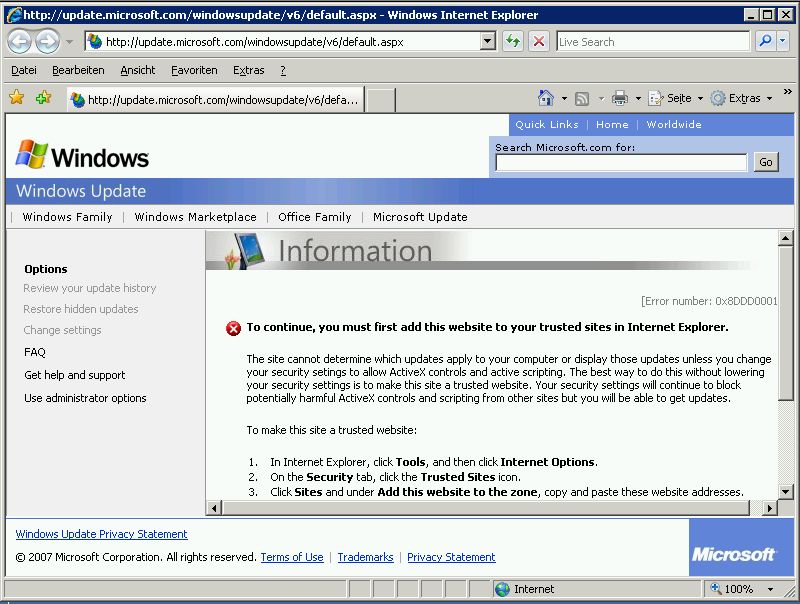

Ist bei mir auch, Grund: der winUpdate link ist schlicht und einfach falsch. Warum? keine Ahnung
Funktionieren tuts bei manueller Eingabe oder über die Konsole.
da ich sowieso über die Konsole arbeite störts mich nicht...

von Martin
Nee der Link ist nicht falsch. Der Fehler steht übrigens rechts oben in der Ecke. [0x8DD0001]
Und wie die Abhilfe lautet steht auf der Seite dick in der Mitte.
Aber manchmal reicht das nicht, dann musst du zusätzlich zu
http://*.update.microsoft.com
auch die Seite ohne *. hinzufügen, also http://update.microsoft.com
Re: Fehler Windows (Microsoft) Update
Verfasst: 27. Nov 2007, 18:05
von WartiZ
*schäm.... wer lesen kann ist klar im Vorteil.
Hast recht Martin! Danke
