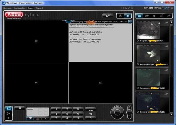

seit einiger Zeit plagt mich folgendes Problem: Ich habe auf dem WHS von Anfang an (also seit 2 Jahren) parallel eine Kamera-Überwachungs-Software von Abus laufen, bis vor einiger Zeit vollkommen problemlos.
Im Herbst 09 habe ich 2 x kurz eine externe USB-Festplatte an den WHS angeschlossen, um Bilder auf den WHS zu überspielen. Seit dieser Zeit meldet der WHS (ich wüsste nicht wer oder was sonst) über ein Fenster der Überwachungs-Software, dass die USB-Festplatte (die ich jeweils wieder sauber entfernt habe) ausgefallen sei (siehe Screenshot). Ich kann mir nur vorstellen, dass diese Meldung vom WHS kommt, denn die Überwachungs-Software hat keinerlei mir bekannte Funktion, um den Ausfall eines externen Laufwerks zu melden. Außerdem wird ja explizit gemeldet, dass eine "Benachrichtigung vom XXXXXXSERVER eingetroffen" ist (also von meinem Server). Ich kann die Meldung in der Software zwar löschen (betreffendes Kamera-Fenster schließen), aber sie ist leider nach jedem Neustart wieder da.
Frage: Welche Funktion des WHS könnte dafür verantwortlich sein, dass diese Meldung an die Software abgesetzt wird?

Fehlermeldung des WHS an Eytron-Software
WHS Fehlermeldung an Eytron Software.jpg (40.94 KiB) 1482 mal betrachtet

steve0564 hat geschrieben:Hast du die USB-Platte, wie auch immer, im WHS durch einen expliziten Befehl bekannt gemacht?? Oder einfach nur drangehängt, gewartet bis erkannt......usw.
ich habe die externe Platte einfach an den USB-Port gehangen und sie wurde dann als externes USB-Laufwerk erkannt. Ich habe sie bewusst nicht "offiziell" beim WHS "bekannt" gemacht, so wie man es ja z.B. mit einer externen Platte für die Datensicherung am WHS macht. Nach dem Kopieren der Daten von der externen Platte (die Platte heißt "My Passport"; siehe Screenshot der Fehlermeldung) habe ich sie sicherheitshalber sogar über die "Abmelde"-Funktion wieder entfernt. Der WHS selbst bringt interessanter Weise auch gar keine Fehlermeldung und ich konnte auch in den WHS Systemprotokollen keinen Hinweis auf einen Fehler finden. Für den WHS scheint sie also einfach angeschlossen und wieder entfernt worden zu sein, eben wie ein normales externes Speichermedium (á la USB Stick o.ä.). Trotzdem scheint irgendeine Melderoutine des WHS diese Fehlermeldung an die Überwachungs-Software zu leiten, ich finde aber partout keinen Hinweis darauf, wie oder wodurch das passiert... :(

so ist es... es geht um eine "Western Digital My Passport Essential WDME5000TE 6,4 cm (2,5 Zoll) externe Festplatte 500 GB USB". Du könntest auch Recht damit haben, dass zur ersten Einrichtung eine Applikaon gelaufen ist (ich glaube die Software ist mit auf der externen Platte). Es ist aber weder eine dauerhaft installierte Software vorhanden, noch läuft dbzgl. irgend etwas im Hintergrund (gerade nochmal geprüft).
Meine Idee geht eigentlich eher in Richtung eines WHS/Windows Systemdienstes, der entsprechende Meldungen an sicherheitsrelevante Software "verschicken" kann, nur weiß ich nicht, wo ich mit dem Suchen anfangen könnte..

kannst du mal einen besseren Screenshot machen ... sieht mir aber gar nicht wie vom WHS aus

Nobby1805 hat geschrieben:kannst du mal einen besseren Screenshot machen ... sieht mir aber gar nicht wie vom WHS aus
nein, es ist ja auch kein Fenster bzw. Meldung vom WHS, sondern die Meldung wird in einem Fenster der Überwachungs-Software ausgegeben. Dort wurden vorher aber immer nur die einzelnen Kameras angezeigt, erst seit dem Anschließen der externen Platte wird dort diese Meldung angezeigt. Ich hab das betreffende Fenster trotzdem mal vergrößert..

Also ich glaube nicht, dass das vom WHS kommt ... kann es sein, das die Überwachungssoftware meint dass das eine Kamera wäre und die Nichtverfügbarkeit falsch interpretiert ?
Hast du es mal mit einem simplen USB-Stick probiert ob so ein Problem da auch auftritt ?
