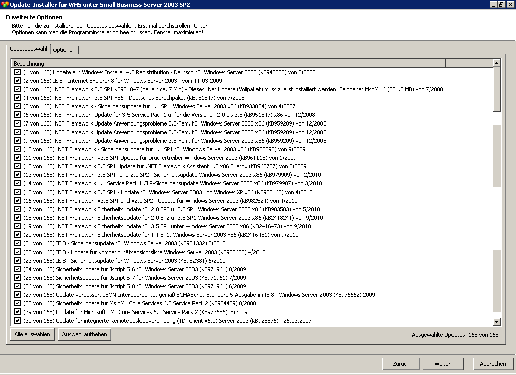

Und wieder habe ich etwas Interessantes und hilfreiches zum Thema Patchsammlung für den Server 2003 gefunden.
Damit lässt sich wieder die Anzahl der selbst zu downloadenden Dateien veringern, und verkürzt die manuelle Suche nach Downloadlinks für die Server- Patches
Mit der Update-Liste vergleichen, welche vom 16.03.2011 ist!

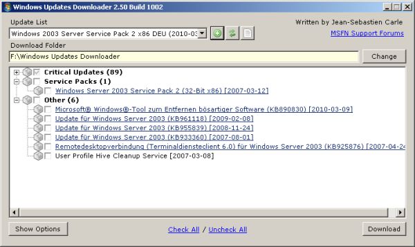

Der Windows Update Downloader:
http://www.windowsupdatesdownloader.com ... =prog&id=2
Das Programm installieren und den Download- Ordner festlegen, wo die Patches hineinsollen.
Seite mit der Updateliste:
http://www.windowsupdatesdownloader.com ... Lists.aspx
In der Update-Liste auf der WUD- Homepage Language auf German einstellen.
Bei Punkt 3 - Win 2003 Server - den Link "download" anklicken, (windows-2003-server-sp2-x86-deu.ulz)
Updates für Server 2000 Sp4, Vista Sp1-2 und xp Sp2-3 sind in der Update- Liste auch mit enthalten.
Wenn das Programm WUD schon installiert wurde, kann man die Datei doppelt anklicken, sie wird dann mit eingebunden. Ansonsten kommt man über das + zeichen im Programm auf diese Seite.
Somit sind es schon 89 Dateien Critical und bei Other 6 Dateien
Das SP2 ist im Windows Home Server enthalten, es wird also nicht benötigt.
Unter "show options" habe ich die 4 oberen angehakt. Und dann "download" aktivieren.
Der Download geht nach DSL-bandbreite zügig voran, ich mache das gerade mit 54er WLAN.
Die geladenen Dateien haben die Endung DEU, also in deutsch, auch das Entfernen der Zahlenkolonne entfällt!

- WUD_600p.jpg (41.19 KiB) 50489 mal betrachtet

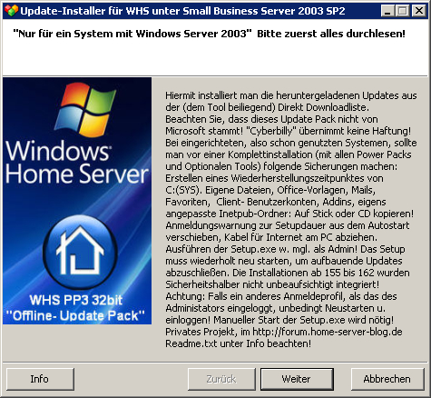

Hallo WHS-Gemeinde,
WHS V1 Update Pack Builder- Paket von 2011 entworfen/realisiert/überarbeitet

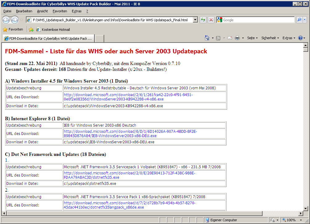

Der WHS Updatepack Builder (Version1.0) ist Online
Hier ist er: Der "WHS Update Pack Builder V1.0" zum Herunterladen.

Heute ist es soweit, ich freue mich sehr darüber.
Mit etwas Verspätung zwar, aber es soll ja auch bei anderen Anwendern funktionieren!
Danke für eure Geduld und die vielen Betrachtungen (266) des ersten Vorschaubildes zum Tool.
"Update Pack Builder für den Windows Home Server"
Nicht bei winfuture, winhelpline oder bei !Com, aber (und: Nur!) hier ist er zu haben.
Es war nicht nur "heiße Luft", sondern sehr viel komplexer als zuerst gedacht.
Aber mit etwas Liebe zum Detail, enstand ein wundervolles Geschenk für die WHS V1- Gemeinschaft!
Das Downloaden der hierfür benötigten aktuellsten Updates, Patches und Hotfixes,
muss ein jeder für sich selbst machen, dafür hatte ich ja auch die ganze Vorarbeit daran zu machen!
Das nur 2,46 MB große Paket beinhaltet:
- Die Setup- Routine (Steuerdatei) und die angepasste Readme.text
- Der Installations-Ordner "data", mit den Installationsbefehlen für die Updates
- Ordner "Anleitungen und Infos", mit bebildertem Tutorial in einer PDF-Datei (Die hat ca. 20 Seiten mit dem Installationsverlauf, alles Screenshots beim Testen
- Darin ist auch die "erweiterbare" Downloadliste mit Downloadlinks im HTM-Format (für den IE 8/9!)
(Beinhaltet alle Updates bis zum Mai 2011 und zusätzliche Erweiterungstools zum WHS)
- Ordner "Renametool" mit einer Batchdatei zum umbenennen
(Ein Nebenprodukt meiner ersten Versuche und Bemühungen mit CTs WSUS Offline- Tool und den Windowsdateien mit dieser gräßlichen Zahlen-Buchstabenschlange zurecht zukommen)
Suchstichworte zum Thema Updates und Patches, Patchliste:
Alle aktuell, erhältlichen Updates für den Windows Home Server oder Windows Server 2003
WHS Update Pack, Updateliste für Server 2003 und WHS x86, Windows Update History für Server 2003
Vom User für User: "Betriebssystem Windows Offline selbst aktuell halten wie geht das?" Die Datei wurde mit 7-Zip gepackt und mit Kaspersky CBE Version 10 geprüft und Virenfrei! Screenshot zur Ansicht für die Auswahlmöglichkeiten: Sollten Links zu diesem Projekt auf irgenwelche anderen Webseiten eingefügt werden, dann nur auf diese Webseite hier verweisen. Siehe dazu auch meine Anmerkungen im beiligenden Tutorial.
Die "Downloadliste" wird nicht separat irgendwo veröffentlich und gehört fest zum vorliegendenTool.
Natürlich ist sie (aber prof. abgewandelt) für andere 2003er Systeme auch verwendbar.
Screenshot zur Downloadliste: Nicht mit der Steuerdatei von winfuture benutzen! Keine Funktionsgarantie hierzu!
Siehe dazu unter Bedingungen und meine weiteren Tipps in der Readme.txt
Ich bitte auch bei diesem "Testprojekt" und als Freeware veröffentlicht darum, erst alles gut zu lesen - dann testen!
Keinerlei Haftungsansprüche an mich!

Ich bedanke mich ganz herzlich für das rege Interesse an meiner "bewusst internationalen" Arbeit hier (Sieht man an den vielen Aufrufen, Betrachtungen und Downloads) und wünsche dass euch der Windows Home Server genauso viel Spaß macht wie mir.
Manche ältere PCs kann man mit so etwas ja auch Recyceln und sinnvoll weiter verwenden, anstatt sie auf den Wertstoffhof zu schmeißen! Das ist sogar noch umweltbewusst.
Denkt mit daran: PC mindestens jedes 1/4 Jahr checken und Lüfter reinigen, auch das vom Netzteil! Spart viel Strom.
Nun jedem noch viel Erfolg beim späteren Updaten!
Grüße Cyberbilly

Hier ist seit dem 05.05.2013 das in 2013 aktualisierte WHS - Update Packet für den WHS V1 (32bit) Mit den aktuelleren Updates für WHS(V1) oder Server 2003 (86x),
Beinhaltet die benötigten Updates mit Stand bis zum April 2013
Natürlich mit der zu Anfang Mai 2013 - ebenfalls nochmals - überarbeiteten Downloadliste
Diesen Download gibt es auch nur hier: (Vor dem Upload geprüft mit Kaspersky Internet Security 2013) Microsoft Support Lifecycle Windows "Small Business Server" 2003 mit SP2:
http://support.microsoft.com/lifecycle/?LN=de&C2=12618
oder http://forum.avadas.de/threads/1605-Off ... bssystemen
Zitat:
Windows Server 2003 und Windows Server 2003 R2 --------------13.07.2010
Ab diesem Zeitpunkt werden nur Sicherheitsupdates zur Verfügung gestellt,
sowie kostenpflichtiger Support.
Ab 14.07.2015 wird der Support für den WHS "V1" endgültig eingestellt.
Damit enden auch hier die monatlichen Einträge....
Wer danach den pos ready Registry- Eintrag Trick
wie unter Win XP für weitere Updates ausprobieren möchte,
soll sich das mal selbst googlen ...nur n' kleiner Wink...
Funktionierte derzeit noch im Nov 2015 mit xp und sp3
Dem WHS Update Builder (zuletzt überarbeitet bis Update- Stand vom April 2013)
Nachfolgende Updates ab Mai 2013 bis zum Juni 2015
Derzeit aktuellste Updateliste für Microsoft Windows Server 2003 und WHS - V1:
Auch hier wurde - wie auf Seite 2 für den WHS 2011 - nach den Kategorien sortiert
Damit lässt sich auch etwas leichter verfolgen, welche der Updates mittlerweile ersetzt wurden
