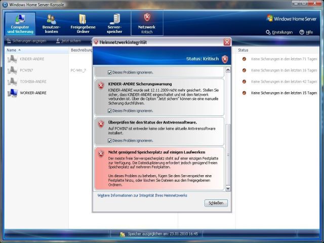

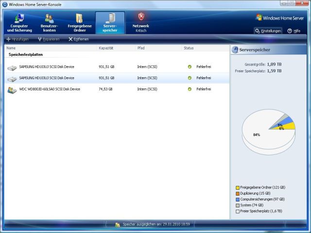

habt ihr euer Problem in den Griff bekommen? Ich habe seit 2 Wochen das selbe Problem und bin bei der Fehlersuche in diesem Forum gelandet. mein WHS besteht aus 2 x 1TB Samsung Datenplatten und einer 80 GB WD Systemplatte . Das System ist relativ neu aufgesetzt. Es sind z.Z. ca. 240 GB Daten drauf, davon sind 15 GB dupliziert. Hier mal 2 Hardcopys mit den entsprechenden Daten.
Ich hoffe ihr könnt mir helfen, denn ich bin langsam am Verzweifeln.

Re: Fehler Integrität prüfen, was ist zu tun?
Das Problem liegt vermutlich daran dass im unteren Screenshot System mit 74 GB steht ... die !. Platte scheint voll zu sein.
Geh doch mal auf den WHS und schau mit dem Explorer was für die C: angezeigt wir´d, die D: wird ja aufgrund des bekannten Problem nicht richtig angezeigt.
Zum System zählt die C:-Partition und alles auf D: was nicht zum Speicherpool gehört ... was hast du denn auf D: gelegt ?

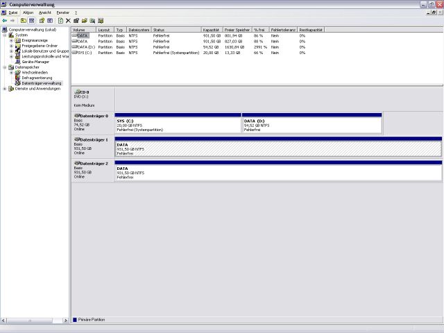

Hallo, und danke für die schnelle Antwort. Auf C: liegt das System mit 20 GB ( Standartinstallation ) , die restlichen 54 GB wurden dem Datenpool ( D:) zugefügt - dies ist die 80 GB Platte. Die anderen zwei habe ich mit "Datenträger hinzufügen" dem Datenpool hinzugefügt. Hier noch mal ein Abbild meiner Datenträgerverwaltung vom WHS.
Das ist klar und die 54 GB auf D: sind vermutlich voll. Das kannst du leider in der Datenträgerverwaltung und im Explorer wegen des bekannten Problems nicht sehen weil MS hier als freien Platz den gesamten freien Platz im Pool anzeigt.
Da ich nicht glaube, dass du die ganzen 54 GB mit Tombstones (jeder ist 4 KB groß) gefüllt hast, liegt vermutlich irgend etwas auf D: außerhalb von /folders/ bzw /shares/

Hi Nobby 1805, du hast recht ich habe Außerhalb der Serverordner noch Verzeichnisse angelegt. Diese haben aber keine Duplizierung. Eigendlich sollte der WHS den Datenpool doch sauber händeln, dh. er sollte erkennen wenn der Speicherplatz knapp wird und somit die daten auf einem freien Platz auf d: ablegen. Bei der Duplizierung ist es logisch das er platz auf zwei Physikalisch getrennten Platten innerhalb d: braucht - aber die hat er doch auf den beiden 1TB Platten. Was ist das eigendlich für ein "altes Windows Problem" von dem hier gespochen wird? wie würdest du das Problem lösen?
Können sie auch nicht, für den WHS existieren sie gar nicht ... nur bringen sie seine Platzverwaltung-Logik (etwas) durcheinanderAndy77 hat geschrieben:Hi Nobby 1805, du hast recht ich habe Außerhalb der Serverordner noch Verzeichnisse angelegt. Diese haben aber keine Duplizierung.
das würde er auch machen, nur wenn die DATA-Partition voll ist kann er nicht mehr tun, die Tombstones MÜSSEN nach D:/folders/ bzw. D:/shares/Eigendlich sollte der WHS den Datenpool doch sauber händeln, dh. er sollte erkennen wenn der Speicherplatz knapp wird und somit die daten auf einem freien Platz auf d: ablegen.
Das Problem kann nur Microsoft lösen, du siehst das Problem doch er zeigt für D: die Größe der D-Partition, aber den freien Platz des gesamten PoolsBei der Duplizierung ist es logisch das er platz auf zwei Physikalisch getrennten Platten innerhalb d: braucht - aber die hat er doch auf den beiden 1TB Platten. Was ist das eigendlich für ein "altes Windows Problem" von dem hier gespochen wird? wie würdest du das Problem lösen?
Du must Platz auf der DATA-Partition schaffen oder eine größere 1. Platte einbauen (-> Neuinstallation)
Hallo, und Danke für die Aufklährung. Ich habe jetzt erst mal alle Ordner und Daten die vorher nicht dem pool zugeordnet waren eben diesem zugeordnet und danach die außerhalb liegenden gelöscht. damit ist vorerst der Fehler behoben. Ich werde mir für diese Zwecke eine weitere Platte einbauen aber diese nicht dem WHS zuordnen. Damit schlage ich 3 Fliegen mit einer Klappe, denn ich kann diese Daten dann darauf ablegen ohne immer den Server im Auge zu haben, weiterhin sollte mit dieser Variante die Selbstsicherung des WHS möglich sein und 3. habe ich somit eine physikalische Trennung für einen zukünftigen FTP Server.
