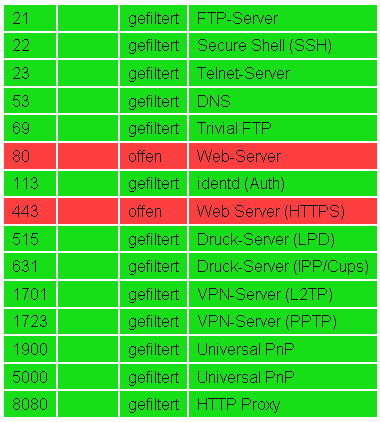

Um jetzt mal zu sehen woran es genau scheitert kannst du mal auf Heise Security den ct Netzwerkcheck ausführen. Nach dem starten bekommst du angezeigt welche Ports bei deinem Router frei geschalten sind.
Müsste so aussehen in etwa
dann wäre alles im grünen bereich bei der Portfreischaltung am Router!

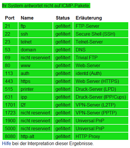

Ich habe den Port-Scan ausgeführt und siehe da, alle Ports sind grün, d.h. schlecht für mich.
Daraufhin habe ich die kostenpflichtige Hotlinenummer der Telekom angerufen.
Ausser das der Hotlinemitarbeiter nach 15 Minuten meinte, er kann mir nicht mehr weiterhelfen, denn es müsste eh schon funktionieren, weiß ich ehrlich derzeit nicht was ich noch machen kann?
Auch das komplette Abschalten der Firewall am Router hat nichts gebracht. Trotzdem zeigt heise.de alles grün an (= schlecht für mich).
Richtig das bedeutet nämlich das dein Router nicht einen einzigen Port durchlässt. Offen sollten allerdings mindestens die Ports 80 (http://..) und Port 443 (https://) nur dann kann das mit dem WHS funktionieren!

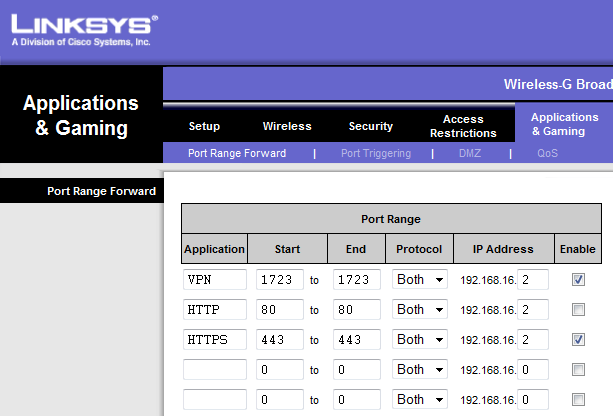

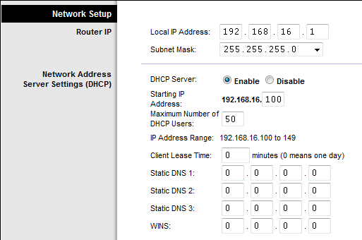

Es wird solange grün bleiben bis du deinem Router gesagt hast wo der die Datenpakete die an deinem Router für die Ports 80, 443 und 4125 ankommen hinschicken soll - sprich du musst die Portweiterleitung (auch Portforwarding) in deinem Router konfigurieren. Ohne diese Einstellung weiß dein Router ja sonst nicht an welchen deiner lokalen Rechner er die Anfrage weiterleiten soll und verwirft das Datenpaket.
Meine Einstellungen sehen so aus:
Mein WHS hat die feste IP 192.168.16.2. Dahin werden die Ports 80, 443 und 1723 (ich mach den Remotezugriff auf den Desktop des WSH nur über VPN) weitergeleitet. Die Weiterleitung für Port 80 habe ich nicht aktiv, da ich nur den SSL-Zugang freigeben möchte. Irgendwo in deinem Router muss es auch so eine Möglichkeit der Einstellung geben.
Das Zweite wichtige ist das dein WHS auch wirklich immer diese IP hat auf die die Weiterleitung zeigt! Wird auch ihm vin Deinem Router dynamisch über DHCP immer eine IP zugewiesen kann es passieren das die falsche bekommt und deine Weiterleitung auf einen anderen Rechner oder ins Leere zeigt. Dann geht wieder nix. Daher ist es sinvoll dem WHS eine feste IP zu geben!
Diese IP muss aus einem Bereich sein den die Router nicht automatisch vergibt. Bei mir sieht das so aus, IPs werden nur von 192.268.16.100 bis 192.268.16.149 vergeben, der WHS hat 192.268.16.2 und der Router selber die 192.268.16.1.
Wenn das alles gegeben ist klappt es auch mit dem Zugriff und der Heise-Test wird für die Ports rot (=gut für dich)! Poste am besten mal Screenschots von deinen Routereinstellungen, dann können wir besser helfen. Die Bilder dürfen hier aber nur max. 640x480 groß sein!
basoo

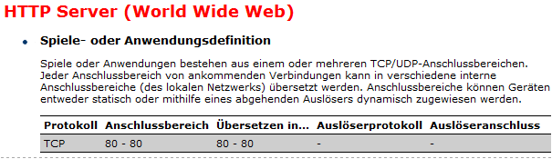

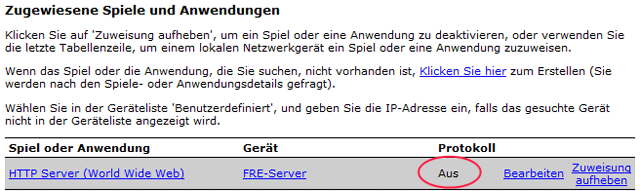

Zuerst einmal die Einstellungen von meinem Port 80:
Port80
Port80
Als nächstes leite ich Port 80 zu meinem Windows Home Server (=namens "FRE-Server") weiter:
Zuweisung
Zuweisung

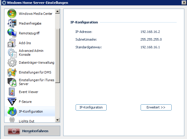

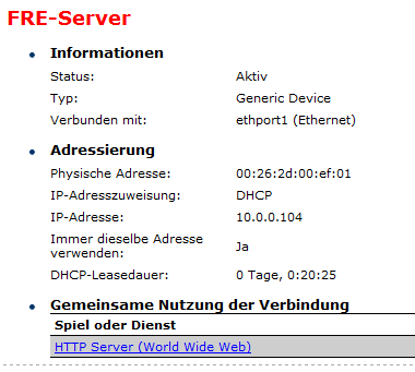

Mein WHS (=FRE-Server) hat eine fixe IP Adresse (=10.0.0.104) und sieht dann so aus:
WHS
WHS
Die Ansicht der IP Adresse im WHS sieht dann so aus:
IP Ansicht im WHS

... und der traurige Report von heise.de ->
Heise.de
Heise.de

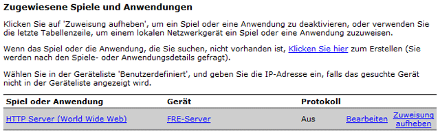

Re: xxx.dyndns.org Zugriff funktioniert nicht
Verfasst: 10. Dez 2009, 22:56
Was bedeutet denn "Protokoll Aus" im 2. Screenshot :?:
Verfasst: 11. Dez 2009, 00:03
von awinterl
Hallo Michael
Tja wie Nobby wohl schon richtig erkannt hat liegt da dein Problem!
In dem roten Kasten sollte dein Pre-Server auftauchen denn erst dann hast du eine Statische Weiterleitung eingerichtet.
Im Moment ist hier gar nichts eingerichtet!
Ok ich denke wenn du hier auf bearbeiten gehst
muss es irgendwo eine Möglichkeit geben einen Haken zu setzen um das Protokoll zu aktivieren. Dann wirst du oben in Spiele und Anwendungsdefinition (putziger Name Marketing Manager und Kreative am Werk Kopfschüttel..) auch die Zuordnung zum Auslöseranschluss ( :? :o ) sehen können entweder der Netbiosname die IP oder die Mac Addresse eines jedenfalls davon.
Solltest du da nicht weiter kommen mach nochmal einen Screenshot von der gesamten Konfiguration!
