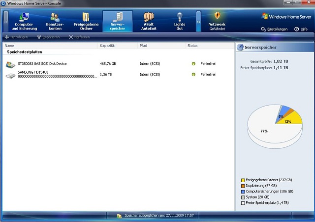

Ich habe ein Belinea O.Center, die Standard 500GB Platte drin, dazu eine 1,5TB Samsung.

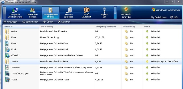

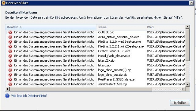

Ich habe sporadisch wiederkommende Dateikonflikte in den Shares welche Dupliziert werden.
Diese verschwinden aber auch wieder oO
Die Dateien sind alle noch da und erreichbar.
Die Platten sind angeblich in Ordnung, das Eventlog auf dem Server gibt auch nichts her.
Kann ich das Problem irgendwie weiter eingrenzen?

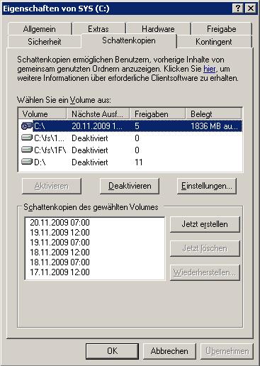

Hast du Volume Shadowing (VSS) für die Datenplatte freigegeben ? Schalt es ab da sind diverse Probleme beschrieben
Cestus
Beiträge: 63
Registriert: 17. Sep 2009, 10:58
Re: Sporadische Dateikonflikte
Beitrag von Cestus »
Ohh okay, ich schau gleich nach.
Wusste ich nicht das man das ausschalten soll.
Frag mich nur wieso das standardmäßig an ist auf dem Homeserver wenns Probleme macht :)

Hmmm doch nicht.
Schattenkopien sind für ALLE Laufwerke aus, auch für C:
Da fragt man sich doch wieso der doofe Dienst einen Fehler im Eventlog wirft...
Wäre auch zu einfach gewesen, wenn das die Lösung wäre :cry:
Gruß Oliver
