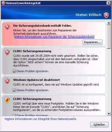

Ich habe heute morgen wieder versucht mit an und ausschalten und netzwerkkabel ziehn, diesmal schien es erfolg zu haben, ich habe wieder zugriff.
Jedoch habe ich nun eine nachricht von wegen 'die sicherungsdatenbank enthält fehler'

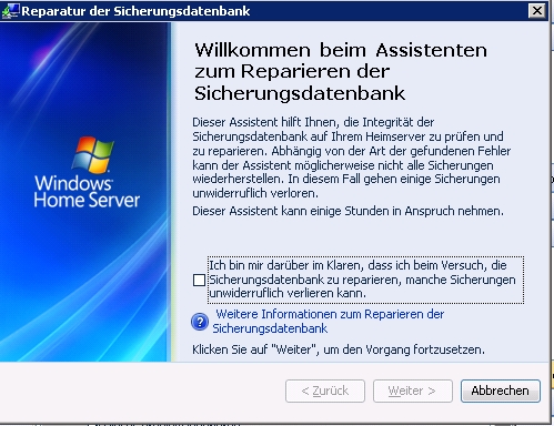

und wenn ich das anklicke kommt irgendwie so ein wizard wo steht dass ich andere sicherrungen verlieren kann, kann damit jemand was anfangen?

Kannst du vielleicht mal den einen oder anderen Screenshot machen ...
Wenn die Sicherungsdatenbank Feher enthält, dann kommt das vermutlich durch einen Crash des Systems oder ein Herunzterfahren zur falsche Zeit.
Wenn beim Repararturlauf erkannt wird, dass der Fehler sich auf eine nicht redundant gespeicherte Infor bezieht .. dann ist diese Sicherung danach unbrauchbar.

Soa ich habe das bild mal angehangen? oô
Naja meine Frage ist nun was ist denn genau mit Sicherungsdatenbank gemeint? Die Server-Backups oder die Duplikationen der dateien? Oder was gehört dazu?!
Die Computersicherungen wären mir nun nicht so wichtig wie eben die Duplizierungen bzw die generellen daten auf meinem Homeserver.

Und die werden nun mal in einer Datenbank gespeichert...
Roland
Die Backups natürlich!Tourniquet hat geschrieben:was ist denn genau mit Sicherungsdatenbank gemeint? Die Server-Backups oder die Duplikationen der dateien?
Roland
