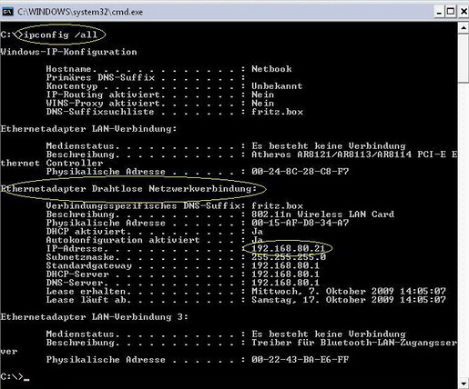

Einen zusätzlicher Printserver (WHS) macht in meinen Augen bei einem kleinen Netzwerk keinen Sinn. Ich weiß nicht ob Du den WHS schlafen schickst? Wenn ja hättest Du dann keinen Zugriff mehr auf den Drucker.Deshalb finde ich den Weg direkt am Switch für besser, dann hast Du immer Zugriff auch wenn der Whs mal aus ist. So das zum Drucker.
Gebe mal in der Eingabeausführung cmd und dann ipconfig / all in den beiden PCs ein. Hier muss dann die eingebauten Netzwerkkarten auftauchen. Hier sollte dann auch eine IP aus deinem Bereich der Fritzbox auftauchen, wenn sie im gleichen Bereich sind. Wenn ja vergebe dem Drucker eine feste IP die nicht im Bereich des DHCP Servers der Fritzbox liegt (z.B. 192.168.178.8) Der Dhcp Bereich der Fritzbox kannst Du ja auslesen bei Netzwerk - IP Einstellungen - IP Adressen, Hier muss der Hacken bei Alle Computer befinden sich im gleichen Netzwerk angehackt sein, und darunter findest Du die Einstellungen für den DHCP Server der Fritzbox.Wenn diese Einstellungen stimmen kann man weitermachen.
Ich empfehle die Rechner die über LAN kommen eine feste IP zu vergeben.Bei WinXP Prof rechte Maustaste auf Netzwerkumgebung und dann auf Eigenschaften, Netzwerkverbindung auswählen und Internetprotokoll TCP/IP auswählen und dort die feste IP einstellen z.B.
IP Adresse: 192.168.178.4
Subnetmask: 255 255 255 0
Standartgateway: 192.168.178.1 (Fritzbox)
1 DNS Server: 192.168.178.1 (Fritzbox)
Das wiederhole bei dem anderen PC auch noch mal, wenn mit XP Home gefahren wird findest Du die Netzwerkverbindung unter Systemsteuerung, dann ads gleiche Spiel wie oben beschrieben.
Wenn nun die Rechner mit der festen IP eingerichtet sind überprüfe noch mal die IP des Druckers indem Du in der Eingabeaufforderung : cmd - ping 192.168.178.8 (Drucker aus Beispiel oben) eingibst.Hier dürfen dann keine Verluste auftreten.Wenn das nun erfolgreich abgeschlossen ist kommen wir an die Konfiguration des Druckers auf den zwei Rechnern.

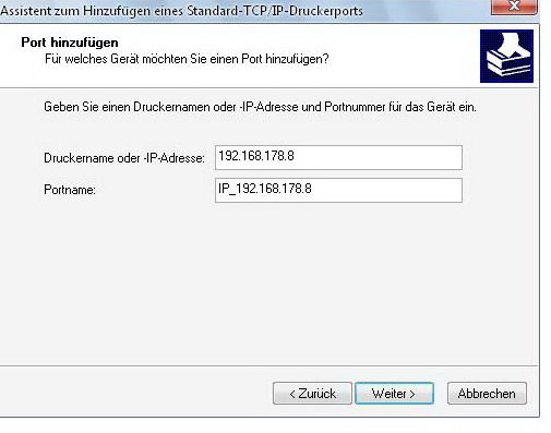

Im Bereich Druckereinrichtung - neuen Drucker hinzufügen - normalerweise startet dann der Assistent, hier auf weiter gehen.

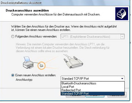

Im nächsten Fenster - lokalen Drucker auswählen (nicht Netzwerkdrucker auswählen) und auf weiter gehen, im nächsten Fenster auswählen - neuen Anschluss erstellen und den TCPIP Anschluss auswählen.

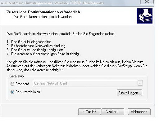

Danach startet ein neuer Assi und im ersten Fenster auf weiter klicken.Hier dann wie in unserem Beispiel die IP Adresse des Druckers 192.168.178.8 eingeben und auf weiter klicken.

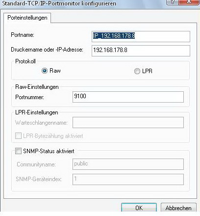

Im nächsten Fenster dann auf Benutzerdefiniert gehen und schauen ob die Einstellung RAW passt.
Auf OK gehen und den Assistenten die Aufgabe abschließen lassen es kommt dann uch ein Fenster wo der Drucker ausgewählt werden. Hier kann es sein wenn der Drucker nicht gelistet ist das man die Triber CD des Druckers benötigt falls die Treiber nicht schon drauf sein sollten. Nun hat man den Netzwerkdrucker in sein Netz eingebunden, das selbe nochmal mit dem anderen PC und die Sache muss funktionieren. Testseite drucken und die Sache ist schick.

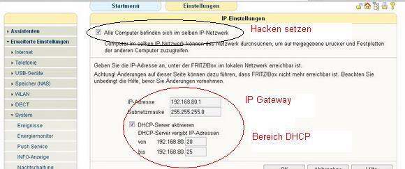

Dann der Haken. In meinem 7270-Router konnte ich keinen setzbaren Haken für "Alle Computer befinden sich im gleichen Netzwerk" finden. Bei allen Rechnern und dem Router sind die ersten drei Zahlen der IP-Adresse von links gesehen gleich, nur die letzten ein- und zweistellige Ziffer unterscheiden sich (leider sitze ich nicht davor, sonst hätte ich dir die IP-Adressen genannt).

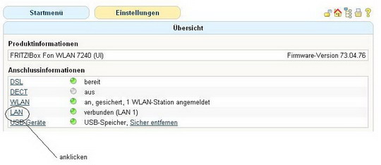

Wie Du Deine Einstellungen in der Fritzbox sehen kannst:
Nach Einstieg in die Fritzbox mit Passwort.
In der Übersicht findest Du LAN - hier draufklicken nun kommst Du in das Menü LAN
Hier im LAN Menü findest Du eine Registerkarte mit IP Einstellungen - in diese Karte wechseln, dann kommt folgendes Bild
Hier kontrollieren ob der Hacken Alle Computer befinden sich im gleichen Netzwerk gesetzt ist. Darunter findest Du die Einstellungen für den DHCP Server der Fritzbox.
