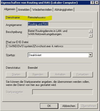

Wenn ich in der Dienste Liste nachschaue taucht dort die deutsche Bezeichnung auf "laufwerkeextender Migratordienst".
Nun bin ich etwas verunsichert, was ich nun real eintragen muss, damit der RAS Dienst stehen bleibt...
Trage ich nur RAS ein und damit fertig oder muss ich eine andere Bezeichnung eingeben?

Nachtrag: In der Zwischenzeit habe ich den dienst DriveExtenderMigrator wohl gefunden in der DCOM konfig aber nach wie vor finde ich den RAS Dienst nicht
dabei habe ich schon 'ne Brille auf ... ;-)
2.Nachtrag: hmmm da dachte ich, ich hätte ne Brille auf....peinlich....habe das Mistding gefunden und auch wo der blöde Name steht ......mal sehen ob es jetzt
hinhaut....

Re: ein weiteres Standby Problem....
Schön dass du es gefunden hast. Der Dienstname wird in den Eigenschaften angezeigt:

....hat etwas gedauert... ;-)
Nach zwei Tagen Suche, bin ich etwas Blind geworden. Man schaut zigfach auf die Einstellungen
und sieht trotzdem das Wesentliche nicht....
Jetzt kann ich es mal probieren...
Gruss
Thomas
Nachtrag: Heute nacht hat der WHS fein und brav durchgeschlafen :-) Vielen Dank!
