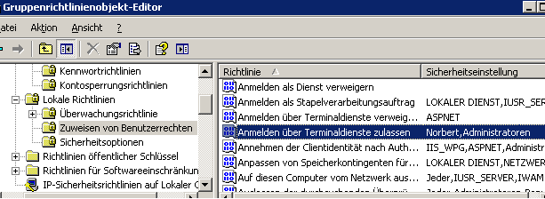

Die lokale Sicherheitsrichtlinie erlaubt nur die Anmeldung des Administrators!

Martin: Kann man diese lokale Sicherheitsrichtlinie verändern?

So aus dem Gedächtnis: gpedit.msc starten, Lokale Sicherheitsrichtlinie, Anmeldung über Terminaldienste müsste es sein.

Ich habe in der Zwischenzeit genau das Gleiche gefunden: http://support.microsoft.com/kb/278433/de
Ich hab da ein bischen rumprobiert, aber es scheint wirklich nur dann zu gehen, wenn in "Anmelden über Terminaldienste zulassen" der Benutername eingetragen wird. Ob da die Gruppen (Administrator oder Remote Desktop Benutzer) eingetragen sind, zu denen der Benutzer eigentlich gehört, ist egal.

Erschreckend ist für mich nur, dass ich mich gar nicht mehr erinnern konnte die Änderung gemacht zu haben :oops:
