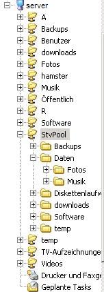

Ich bin zum Entschluß gekommen, die Standardfreigaben einfach nicht zu nutzen, sondern mir über das verteilte Dateisystem, welches im RemoteDesktop(Systemsteuerung/Verwaltung) freigeschaltet werden kann, eine eigene Hierarchie unterhalb einer neuen Freigabe zu machen und auf den Clients dann nur diese eine Freigabe zu nutzen:
1. leeren Ordner auf D: ausserhalb der Shares anlegen
2. Im verteilten Dateisystem einen neuen lokalen Stamm auf diesem Verzeichnis anzulegen
3. Die Shares, die ich nutzen will als neue Verknüpfungen anlegen (Software -> Software, Fotos->Daten\Fotos, Musik->Daten\Musik,..)
Auf diese Weise greife ich nur auf EINEN Share zu und verbrauche im Zweifelsfall auch nur einen Laufwerksbuchstaben. Trotzdem kann ich die Ordnerduplizierung Themen-bezogen steuern.

Stimmt, im Netzwerk sieht man alle Shares, aber im 'Mount-Share' sieht man eine User-orientierte Struktur.
1. im Expertenmodus über Netz habe ich auf alles Zugriff
2. Im Usermodus habe ich einen Bedarfs-orientierten Zugriff
Für mich ist das eine vollkommen hinreichende Lösung. In der Regel gehe ich sowieso über \\Server zu den Shares. Jetzt gehe ich über \\Pool und habe eine übersichtliche Struktur vor mir. Die im Anhang gezeigte Struktur wird der Endmitbenutzer nicht sehen, da der MountShare unter einem Laufwerksbuchstaben zur Verfügung gestellt wird . und wirklich nur der
- das spart ungemein Laufwerksbuchstaben für USB-Devices wie Sticks, PLatten, Kameras, ..

Der 'Pool-Ordner' wird auch nicht zur Datenablage verwendet. Dieser Ordner dient nur als Mount-Point, um eine virtuelle Ordnerstruktur aufzubauen, um dem Benutzer die flach eingerichteten Shares in einer Aufgabenorientierten Struktur anzubieten.
Die eigentliche Datenablage findet im obigen Beispiel in Ordner \\StvPool\Daten\Fotos statt. Dies ist dann nur ein Mapping durch das verteilte Dateisystem des Server 2003 auf \\Server\Fotos.
Sollten Schreibrechte auf dem Pool-Ordner vergeben sein, ist klar, dass dor keine Ordnerduplizierung stattfindet!
Eine Freigabe eines Share-Ordners als Root eines lokalen Stammes würde ich nicht empfehlen und habe ich auch noch nicht ausprobiert.
