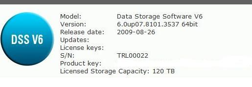

Hab mir am Samstag den H340 geholt, 2TB 399€ bei MM.
Nach einigen Tests mit dem WHS wollte ich mal sehen was sonst noch läuft. Und muss sagen "Respekt" :D :D
64 Bit OS ist kein Problem, mit einer Platte als OS und 2 Platten im Raid 1 werde ich den nun mal als iSCSI und NAS System auf Herz und Nieren testen.
Installation war ohne VGA Mod oder Keyboard echt easy!
Also das ganze mit
Secured Administration Access
Tuning Tools
Remote Access for Console
Multiple Management Levels
Automated Updating of OS
Rollback to Previous OS
Task Manager
User Interface in German and English languages
Schedule Manager
Software iSCSI Initiator
Software RAID 0, 1, 5, 6 with E-Mail Notification
Degraded Mode for S/W RAID 1, 5, 6
S.M.A.R.T. with E-Mail Notification
Multiple Snapshot (multiple active snapshots per one LV at a time)
Multiple Logical Volume & Groups
Online Logical Volume Expansion
Support for Online Capacity Expansion
Data Replication over LAN
und und und ...
Infos siehe Anhang ...
WHS: Acer H340, 2GB Memory
Boot HDD: Seagate 120GB
OS: open-e 64 Bit
HDD: 2x 1TB WD im RAID1
Feature: iSCSI / NAS RAID / SMB / FTP / HW Monitor / ...
VGA: OnBoard VGA Kabel (Eigenbau)
RAID: Software RAID1
