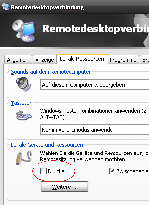

Das Druckerproblem liegt m.E. eher daran, dass du wenn du mit RDP auf den Server gehst die Drucker des Client dort verfügbar machen willst
RDP Drucker.PNG (32.23 KiB) 3282 mal betrachtet

Nobby1805 hat geschrieben:Das Druckerproblem liegt m.E. eher daran, dass du wenn du mit RDP auf den Server gehst die Drucker des Client dort verfügbar machen willst
Hui, bei mir sieht die Remotedesktopverbindung ganz anders aus, was wird denn da für ein Menue angezeigt?
Was die Drucker betrifft: ich würde da gerne als Standarddrucker - und das ist der einzige, mit dem sich die WHS verbinden müsste - einen Drucker, mit eigener IP (über einen Printserver) im Netz hängt, definieren (bzw. habe ich jetzt mal gemacht). Wie unterdrücke ich dann die Versuche, noch andere Drucker anzumelden?
Danke! dy
Re: Meldung "volume mit dem namen SYS ist fehlerhaft"
Verfasst: 11. Dez 2009, 20:07
es gibt ein HowTo wo das genau beschrieben ist mit vielen Screenshot auch verschiedener Windows Versionen ...
Wenn du den Haken wegnimmst wird bei RDP-Connect kein Drucker verbunden, der Netzwerkdrucker ist bei mir ganz normal von Hand im H340 installiert
