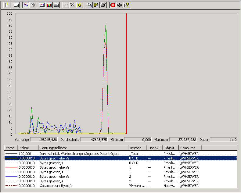

Und hier sind die besagten Diagramme:
1 Platte, Schreibzugriff auf Systemlaufwerk, (Disk 1+2 waren nicht im WHS Verbund gemountet)

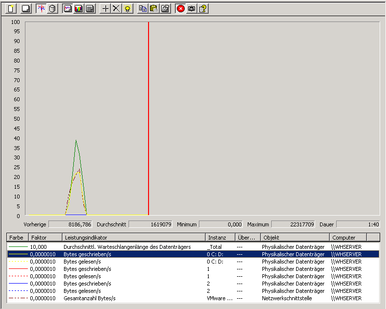

2 Platten, Schreibzugriff auf Disk 2, dann Duplizierung auf Disk 0 (Disk 1 war nicht gemountet)

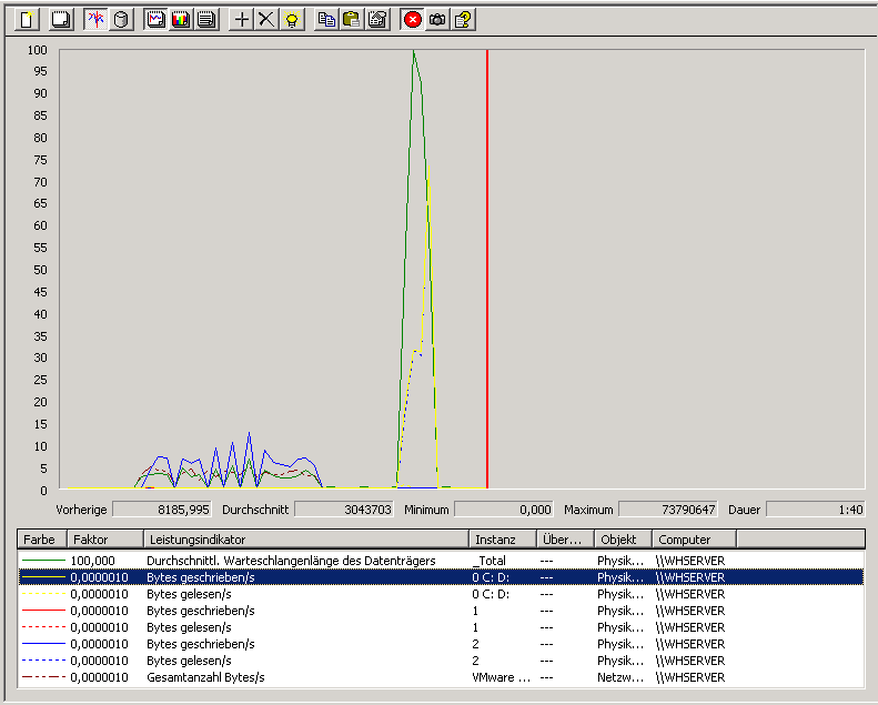

3 Platten, Schreibzugriff auf Disk 2, dann Duplizierung auf Disk 1, kein Schreibzugriff auf Disk 0!
