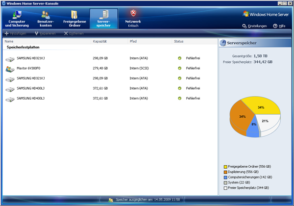

seit einiger Zeit läuft der WHS...sagen wir mal unrund.
Das Icon in der Startleiste bleibt allerdings auf grün stehen.
Auch beim einloggen via Remote kommt keine Fehlermeldung.
Alle Platte werden in der WHS konsole angezeigt.
Allerdings gab mir die Ereignisanzeige dann aufschluss:
"Fehlerhafter Block bei Gerät \Device\Harddisk4.
Da ich mir nicht mehr sicher bin, welche Platte wo dranhängt......
Ist Harddisk4 gleichzusetzten mit "Datenträger 4" welcher mir in der Datenträgerverwaltung angezeigt wird?
Bei Microsoft weiss man ja nie so genau :D

Moinsen,
hatte auch vor zu prüfen.
Allerdings wollte ich die nicht im laufendem Betrieb testen sondern in einen anderen PC einbauen und durchtesten.
Hab die Platte aber lokakisieren können.
So ganz am Rande mal....
Habe hier Windows XP Pro und Vista Rechner....auf keinem wird mir in der Konsole die Platte als defekt angezeigt.
Seit 2 Tagen läuft ein Rechner mit Windows 7 RC.
Den hab ich mal eingebunden...und lustigerweise wird mir dort in der Konsole die defekte Platte angezeigt :lol:

hmm..haste da was missverstanden?
Die Anzeige kommt in der WHS Konsole auf den Clients.
Bei öffnen der WHS Konsole unter Windows 7 wird die Platte als defekt angezeigt.
(Im Register "Serverspeicher)
Unter WinXP Pro und Vista wird die Platte nicht als defekt angezeigt. (Ebenfalls in der WHS Konsole)

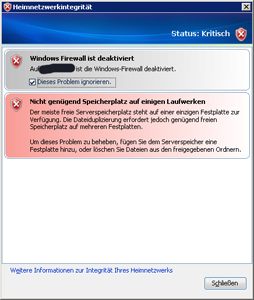

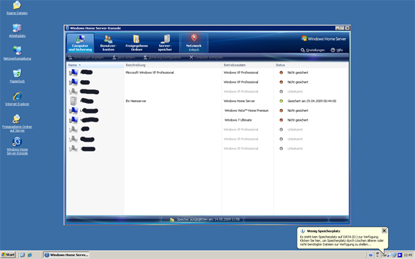

eeehm...mal noch was....
Kriege hier grade einen kleinen Anfall.......
Die defekte Platte war im Serverspeicher integriert.
Habe eine andere Platte hinzugefügt und dann die defekte entfernt.
Nachdem der Vorgang abgeschlossen war, habe ich den Server runtergefahren und die defekte Platte abgestöpselt.
Nun kommen mutliple Fehlermeldungen:
Zu wenig Speicher auf D:
(Laut WHS Konsole aber 290GB Speicher noch frei)
Fehler in der Sicherungsdatenbank:
Alle Sicherungen der Clients sind angeblich zerstört. Reparaturfunktion erfolglos.
Wasn datt nu schon wider?

Ja, hatte ich falsch verstanden.
Hatte das bei XP "in der Konsole" überlesen und dachte du hättest diese an einen XP Rechner angeschlossen.
Das Problem mit dem zu wenig Plattenspeicher könnte sich evtl. von alleine beheben. Rattert die Platte?
Normalerweise müsste der WHS sobald eine Platte randvoll ist die Daten umverteilen.
Re: Festplatte defekt?
Verfasst: 15. Mai 2009, 08:36
von DHeart
Moinsen,
jup...mit dem Plattenspeicher hat sich erledigt.
Da das Ding im Keller steht hab ich das Rattern nicht gehört :D
Hat sich dann wohl ausgeglichen.
Verstehe nur nicht, warum alle Backups der Clients weg sind?
