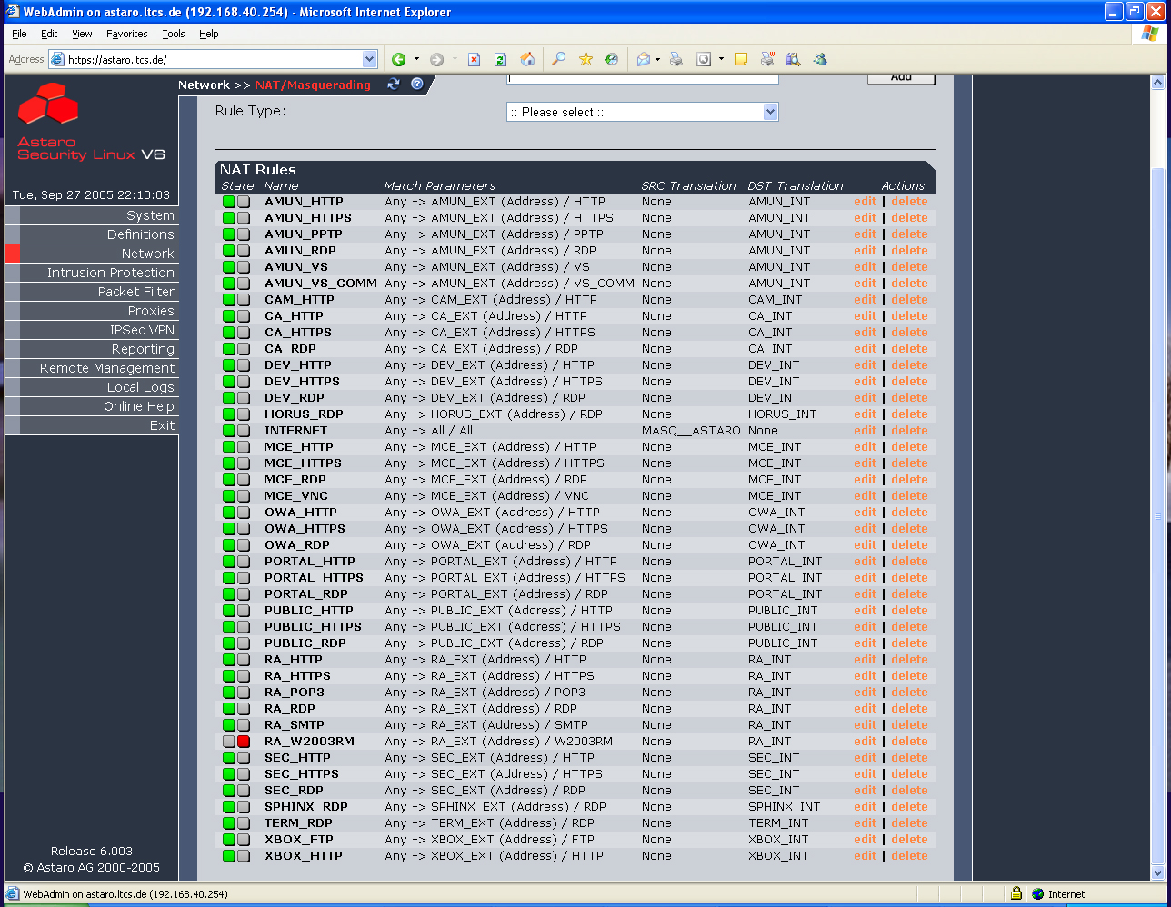

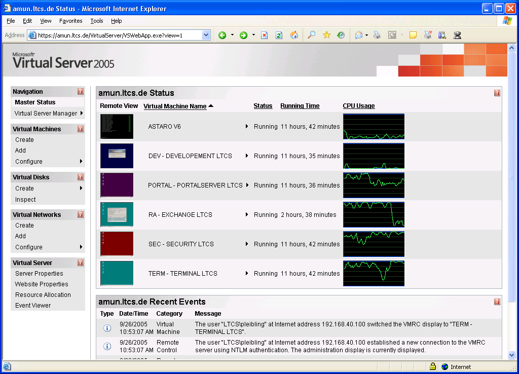

das sehe ich mit der sicherheit anders. ein router hat zwar meistens eine "firewall" eingebaut, aber das sind meistens nichts anderes als paketfilter. ausserdem sind die meistens beschränkt vom funktionsumfang (kein vpn, nur eine öffentliche ip adresse, dhcp settings vorgegeben, kein proxy, kein spi - statefull paket inspektion - also erkennen von verteilten / fragmentierten angriffen usw.).
eine firewall distribution ist immer wesentlich flexibler und sicherer, denn das ist einzig ihre aufgabe - und nicht eine der funktionen, auch hat diese meistens einen größeren prozessor, mehr ram, bessere netzwerkkarten / datendurchsatz.
wenn du keinen weiteren rechner nutzen möchtest, dann mache das so wie ich as früher gemacht habe, setze das gerät in einer vm (z.b. vmware server) ein, die power reicht meistens dicke aus. einfach meherere netzwerkkarten rein und die diese dannzuordnen.
so macht es auch mittlerweile ct mit ihren office server (jedoch mit xen und einer firewallsoftware, die auch einen neuen kernel einsetzt der auch paravirtualisierung - xen macht paravirtualisierung, während vm virtualisierung macht).
aber statt ipcop würde ich mir mal astaro ansehen. das teil ist killer flexibel. ich hatte seinerzeit einen dsl anschluß, und den internet zugang von titan, da ich die gut kannte, war es auch kein problem ein kleines subnetz mit 32 öffentlichen ip adressen zu bekommen. damit konnte man richtig geile sachen machen, hatte einen dual xeon mit 2.6 ghz und 4 gb ram, darauf lief dann ein win 2003 server und der virtual server 2005, und auf dennen liefen dann 7 server (exchange, sql, sharepoint, terminal, developer server usw.) und eben astaro. damit konnte man dann richtig geile konfigs erstellen und jeden server dann sauber im dns von intern und extern ansprechen (z.b. portal.ltcs.de, sharepoint.ltcs.de, owa.ltcs.de, terminal.ltcs.de, extranet.ltcs.de usw.).
und alles nur mit kleinen kosten, die "standleitung" hatte 20€ im monat gekostet inkl. 50 gb traffic oder so, plus die kosten für einen normalen dial up adsl der telekom :).
Virtual Server 2005.jpg (357.27 KiB) 8982 mal betrachtet
NAT Regeln.jpg (752.46 KiB) 8983 mal betrachtet
