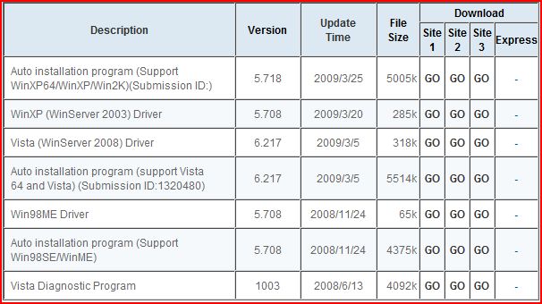

Habe mir soeben den "Vista (WinServer 2008) Driver" 318 KB aus dem Link heruntergeladen und getestet. Server wird auch nicht gefunden.
Bei dem Autoinstallations-Programm mit 5514 KB war ich mir nicht sicher wo das installiert wird und was dann noch schief geht.
Meinst Du diesen Treiber? Benutzt Du einen DHCP-Server, sprich holen sich die Clients eine IP?
