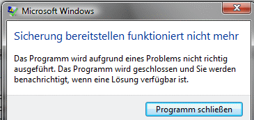

Starte das bekannte Wiederherstellungs-Szenario am Client A: Windows Home Server Konsole, danach Sicherungen anzeigen (mit grünem Häkchen) vom Client A, Sicherung verwalten über Details anwählen und dann das gewünschte Volumes markieren und öffnen, Passwortabfrage abarbeiten, (wenn die Anfrage kommt: Treiberinstallierung natürlich durchführen) , dann kommt folgende Fehlermeldung
Bild 1.gif (13.98 KiB) 1853 mal betrachtet
Was auffällt, das immer bei 81 % der grüne Fortschrittbalken anhhält

Das 81% Problem tritt bei manchen Konstellation leider immer noch auf. Der letzte Patch hat hier einiges verbessert, hast du den auch sicher installiert?
Ansonsten, was passiert wenn du länger wartest und dann mal den Explorer öffnest. Gibt es dort ein Laufwerk Z:?

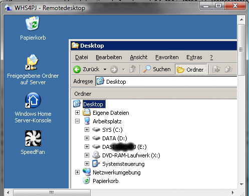

Wusste gar nicht das es das Laufwerk Z: gibt ,-(. Du meinst ja den Explorer auf dem WHS. Habe ich gerade getestet (WHS läuft heute schon seit 5 Stunden). Eine Überprüfung ergab folgenden Lw-Baum ...
Bild 4.gif (27.12 KiB) 1824 mal betrachtet
??? Gibts noch Hoffnung oder musss ich mit dem Schlimmsten rechnen - Danke schon ein mal ...

Nein, nicht den Explorer auf dem WHS sondern den Explorer auf dem Client wo du das Backup öffnen willst.
Noch was: Die Abfrage zur Treiberinstallation bzw. Reboot immer mit nein beantworten!
Das Backup wird nach dem Öffnen als Laufwerk Z: eingeblendet. Manchmal ist das Laufwerk schon da...
Und falls alles nicht klappt, öffne das Backup mal an einem anderen Client.
